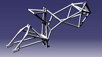

Takaiskunvaimentimeen kohdistuu huomattavasti vähemmän voimia näin asetettuna (momentin vähentymisen takia) ja se tukee paremmin haarukkaa, mikä taas vähentää haarukan tarvittavaa lujuutta (painoa pois).
Koko runko (haarukka mukaan luettuna) painaa noin 8 kg ilman hitsaussaumoja ja maalia eli alle 9 kg niiden kanssa. GSX-R 750 2004 runko, takarungon kanssa (missä istutaan) painaa noin 18 kg.

Millä muuten varmistitte hitsaussaumojen lujuuden pysyvyyden? Ainakin oman kokemuksen mukaan ns. ultralujat matetriaalit pehmenevät hitsauksessa koska niiden lujuusominaisuudet on yleensä hankittu jälkikäteen tehtävillä lämpökäsittelyillä eikä terässeostuksilla.
Ainakin TIG:llä hitsatessa tulee pieneen/ohueen kappaleeseen niin paljon lämpöä että metallin kiderakenne muuttuu ja lujuudet tippuu. Tämän tiedän karvaasta kokemuksesta kun harjottelimme ammattimiesten kanssa Ruukin Optim 700 levyn hitsausta menetelmäkokeita varten. Lisäaineista kyllä löytyy tarpeeksi lujaa tavaraa, mutta joka kerta kun koepaloja murrettiin ne murtuivat lämpömuutosvyöhykkeeltä perusaineesta.

Tekee tekee ja varmastikin tässäkin proggiksessa ko. asia on mietitty kun kyse on kuitenkin rungosta, jolla olisi tarkoitus ajaa rataa kovaa. Sen takia olisikin mielenkiintoista tietää, että miten ko. asia on toteutettu.
CrMo-materiaaleistakin osa vaatii ehdottomasti esilämmitykset, jälkikäsittelyt ja hitsauksen lämmöntuonnit kohdalleen jotta halutut lujuusominaisuudet säilytetään samalla välttäen teräksen karkaistumista liian kovaksi ja hauraaksi. Noi erikoislujat putket eivät ole mitään perusraudoitusterästä tai I-palkkia jotka voi hitsailla tuosta vaan kasaan.

Jos Form600 putkesta hitsattua runkoa pitää paistaa, ei hitsari ole ollut työn tasalla. Hitsausjärjestys ja lämmöntuonti putkiin on ollut väärä. Form600 putkelle ei tarvita esilämmitystä, hitsaustavalla ei ole merkitystä tämän suhteen.
On ns. ameriikantyyli hitsata runko ultrajäykässä jigissä ja sen jälkeen vapautella jännitykset kuumentamalla aihiota. Siinä mennään vahvasti metsään jos hitsaus aiheuttaa pysyviä muodonmuutoksia.
Rungon voi hitsata vaikka pöydällä, kunhan mitataan, mitataan ja mitataan. Sekä huolehditaan oikeasta järjestyksestä putkien asettelussa ja hitsauksessa.
Varokaa, ettette satuta itseänne. Tuolla koneella pyörä kerää Alastarollakin yli 200km/h. Takahaarukka näyttää yht'äkkiä aika heikolta. Akselilinja näyttää olevan alimman putken alapuolella, joten kestääköhän se vetoa? Toivottavasti olette laskeneet sen kestävyyden riittävällä marginaalilla. Toisekseen, haarukka näyttää aika letkulta sivusuuntaan, eli kestääkö se voimia kun pyörä on kallellaan? Muuten geometriaan on vaikea ottaa silmämääräisesti kantaa. Iskarin kiinnitys on vähintäänkin mielenkiintoinen.
Toivotan onnea projektiin, ja toivon, että suhtaudutte sen riskeihin terveellä kunnioituksella.

olisin itse vetänyt ton takahaarukan alapienan päin tuota akselin kiinnikettä. näin työntövoimi akselista menisi suoraan pienaa pitkin, eikä vääntäisi pienaa. lisäksi ehkä alapienan ja yläkolmion väliin voisi laittaa yhden tuen, ettei alaputki vapata.
Mä poistaisin ruogon tuosta penkin alta (takahäkin) kokonaan ja laittaisin siihen jonkun helposti vaihdettavan alumiinikolmion ruuveilla kiinni.
Kyseessä kuitenkin on ratapyörä, joten oletettavaa on, että se tekee aina välillä kuperkeikan ja pitäisi saada kuitenkin samana päivänä takaisin radalle?
Kiihdytystilanteessa takapyörän ja asfaltin välisestä kitkasta johtuvan voiman resultantti ei ole horisontaalinen, vaan lähtee koiliseen, idän ollessa menosuunta. Jätän arvoitukseksi miksi näin tapahtuu.
