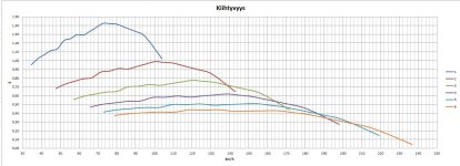

Sitä varten se rajoittaja siellä on, että kone ei rikkoudu. Eli rajottajaa vasten voi ihan hyvin vetää vaikka se ei välttämättä nopein tapa olekaan. Jos sulla on nyt sellaisia paikkoja, joissa ei ihan ehdi isommalle niin vaihda silti. Sulla vauhti kasvaa ja tarttet sitä isompaa pykälää jatkossa. Lisäksi kun vaihdat vielä kerran isommalle, et enää ehdi jarruttaa niin paljon liian aikaisin. Tuo tehokäppyrä kannattaa kattoo, että missä kohdalla vaihtaminen on järkevää. Muistelen, että jammu tykkää, että vaihdetaan melkein punarajalla, mutta voin olla väärässäkin. Hondan kusiainen taas oli semmonen, että vimonen tonni oli melkeinpä kokonaan turhaa ennen punarajaa kun teho notkahti niin paljon.
Edit. Kylkeen vielä Hondan kiihtyvyskäppyrät eri vaihteilla. Tuosta näkee hyvin miten käyrät leikkaa toisensa, joten viimestään ko. nopeutta vastaavalla kierrosluvulla on syytä vaithaa.

Vakio R6R:llä ei kannata mennä lähellekään rajoittajaa. Kone kiertää oikeasti 16000rpm (mittari näyttää väärin) ja paria tonnia ennen kannattaa vaihtaa jos vain suinkin pystyy. Tehokäyrä notkahtaa niin raskaasti, että vaihtamalla saa käyttöön enemmän tehoa kuin huudattamalla. Moottorin kestävyyttäkään ei varmaan lisää tuolla jatkuvasti tuolla rajoittimen tuntumassa majailu.
Linkin takaa näkyy oman -07 R6R:n käppyröitä, alin käyrä on katittomasta vakiomoottorista säädettynä mitattu.
Eli noin 14k kohdalla on huipputeho, pikkasen sen jälkeen kun vaihtaa niin ei tipu vetoalueelta. Totaalinen puutuminen tapahtuu 15k jälkeen. Noissa ylemmissä käyrissä on sit laitettu vähän lisää palikkaa että vetää paremmin. Toi ylin käyrä on jo siedettävä ajettava eikä ole niin tarkka kierroksista.
