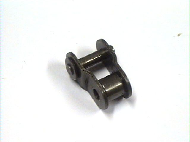

Nyt on pakko perääntyä ja tunnustaa oma tietämättömyys aiheesta. Miten tuollainen ketju valmistetaan, tai lähinnä liitetään? Kuva olisi kiva. Jos lähdetään oletuksesta, että joka toinen lenkki on kapeampi ja joka toinen vähän leveämpi. On toki maailmassa monta muutakin asiaa, mitä en ymmärrä, joten ihmekös tuo :D

pallero sanoi:
Jos yhtään lohduttaa, niin oma ihmettely sai päätöksen eilen. Varmaan tottunut jo tilanteisiin, mutta en tuntenut itseäni enempää tyhmäksi, kuin yleensäkään.
http://thumbs.ebaystatic.com/images/g/Eq8AAOSwYmZXNdPH/s-l225.jpg
Eli half link sanoilla Google kertoo lisää esimerkkejä.

Voi olla parempi ettei löydy. Nuo on johki vielä Hondaa tehottomampiin papattimiin tarpeellisia. Tiivisteiden hajoamisen riski on vältetty jättämällä ne pois. Jos haluat tuollaisen laittaa myyntimopoon, niin suosittelen myyntiä talviaikaan kotimaassa.

Koneenosien suunnittelu kirjanen antaa karkean arvion, että supistetun lenkin kuormitettavuus on noin 20% alempi vastaavaan supistamattomaan ketjuun verrattuna. Kirja siis opastaa teollisuuden ketjukäyttöjen suunnitteluun ja laskentaan.

Tuossa ketju mistä löytyy tietoja http://www.ikh.fi/fi/rullaketju-5-8-din8187-euro-rkr10b1
Ja tuossa oletettavasti vastaava supistava lenkki http://www.ikh.fi/fi/liitoslenkki-supistava-5-8--euro-rkr10b1-13

Ja nyt kyn aiheena on ratailu, ketjut ja rattaat, niin väitän edelleen, että nykykalusto vaatii käytännössä parillisen määrän lenkkejä.
Joku honda cb125 tai suzuki gt250 menis varmaan half link liitoksella. R6 ei mene, ennen kuin joku esittää oikeasti tolkullisen jatkolenkin sellaiseen :)
