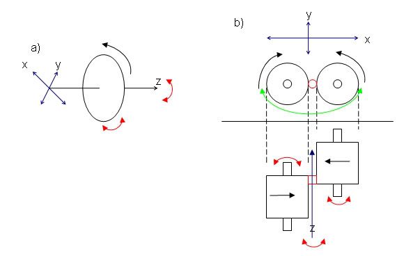

Kohta a) Jos on pyörivä massa akselilla. Sinä saat heilutella sitä x ja y akselien suuntaisesti ja myös z-akselin suuntaan aivan vapaasti. Mutta sitten jos koordinaation origo lyödään paikalleen ja aletaan poikkeuttamaan pyörivän massan painopistettä z akselin suuntaan johonkin päin. Punaiset nuolet osoittavat liikettä. Eli niin sanotusti kääntämään vasemmalle tai oikealle tai kallistamaan vasemmalle kallelleen tai oikealle. Silloin tunnet hyrrävoiman vastustavan pyörivän kappaleen muutosta.
"Kun akselia käännetään (eli kohdistetaan siihen voima joka tuottaa sille kiihtyvyyden), ne massapisteet joutuvat tekemään erisuuntaisen mutkan kuin ennen, ja ne voimat summautuu akseliin kohdistetun vääntövoiman kanssa kohtisuoraksi voimaksi."
Tämä SAMALLA AKSELILLA olevien erisuuntaan pyörivien hyrrien juttu onkin poikkeuksellinen tähän. Olen pahoillani, että väitin toista. Lainaus toiselta foorumilta: "jos on vastakkain pyörivät hyrrät, ne voimat kumoutuu, koska kulmanopeudet on yhtä suuret vastakkaismerkkiset, ja voima on lineaarinen kulmanopeuden funktiona (ristitulo kulmanopeudesta ja poikkeutusnopeudesta) joten voimat on samoin yhtäsuuria mutta vastakkaisia."
Eli nopeuden ollessa eri näillä hyrrillä jotka sijaitsevat SAMALLA AKSELILLA onkin eri tilanteessa ja alkaa näin nopeuseron kasvaessa alkaa toimimaan perinteisen yhden hyrrän tavoin. Samaan suuntaan pyöriessä hyrrien vaatima voima on kaksinkertainen verratessa yhteen hyrrään.
Kohta b)
Motogp juttu. Koska se moottori on pitkittäin rungossa, kampiakseli on z-akselin suuntaan. Hyrrävoima vaikuttaa poikittain pyöränkulkusuuntaan nähden. Eli nuolet jotka osoittavat keskelle päin ja kuvaavat kampiakselin pyörintäsuuntaa. Tämmöistä ratkaisua voit pyörittää aivan miten haluat tuossa kuvassa x-y suuntiin. Eli suomeksi sanottuna voit kallistaa pyörää miten haluat koska hyrrävoimat eivät vastusta tämänsuuntaista liikettä. MUTTA jos keulit tai vedät endot niin silloin nämä hyrrävoimat vastustaisivat liikettä! Koska eturengas tai takarengas olisi kumminkin oltava maassa, eli y-akselin jompikumpi pää olisi paikoillaan. Ajatellaan y-akseli päätepisteet etu ja taka-akseleille. Tällöin aletteisiin pyöriviä massoja poikkeuttaa z-akselin suuntaisesti.
Tämä on mielenkiintoinen seikka, että miten tämmöinen kahen kampiakselin systeemi toimisi, koska ne ei sijaitse samalla akselilla mutta omaavat samat kulmanopeudet (2pi*n/60) Voisiko sillä keulia ja endottaa siis.
Talttapää vois käydä katsomassa autonsa konepellin alle ja antaa sille moottorille kaasua. Mihin suuntaan moottori kallistuu? Sitten jos mietit, että laittaisit kampiakselille toisinpäin pyörivän moottorin ja yhdistäisit ne. Annat kaasua sille ja huomaat että nyt se moottori ei kallistu enää mihinkään suuntaan? Tätä ajoin takaa mitä et näyttävästi tajunnut.
Tuota vain ihmettelen miten ne voi summata noita ihan miten haluavat, kun ne ei sijaitse samalla akselilla. Tietty ne on samalla akselilla taas jos siihen xy-koordinaatiston lyö.
