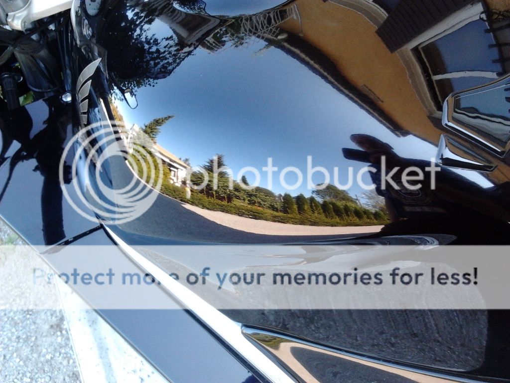

Tässä prokkiksessa käytin:
1) Novus scratch remover (vähän karkeampi kuin alempi)
2) autoglumin paint renovator
3) Autoglymin musta
Ennen
Jälkeen
Ja koko pyörä
