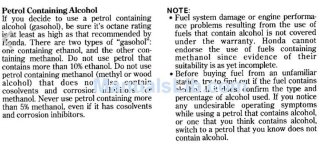

Omassa tankissa on nyt vajaat seitsemän kuukautta vanhaa pienkonebensaa. Yritin jo eilen päästä tallille yrittelemään, mutta en saanut isäntää kiinni. Ensimmäisen tankillisen ajoon lähdön jälkeen tankkaan myös pienkonebensaa. Saa Eläintarhan Nesteeltä pumpusta. Ei itse asiassa nyt ihan mahdottomia bensalasku nousisi, jos ajaisi pienkonebensalla aina kun sitä on pumpussa tarjolla.
Edit: eiku oli se 10%: (ohjekirjassa, max alkoholi)
    92,8 KB · Katselut: 48
