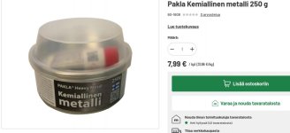

Kysyn tästä kemiallisesta metallista vielä, että voisiko ajatella siksi aikaa, kun odottaa uutta osaa? Se ei ole mikään iso aukko mikä siinä on ja yriin tähän ladata kuvaa, mutta ei onnistunut. Sellainen enemmänkin "viilto", kuin reikä, kun asfaltti hioi sen puhki. Onhan se kemiallinen metallikin kuitenkin aika kovaa ainetta. Mutta voiko siitä liueta jotain öljyjen sekaan?

Kemiallisella metallilla noita on korjattu jo sukupolvia. Itse mahdollisesti avaisin järkevän muotoiseksi dremelillä tms halkeaman että saisi kunnon tarttuman, muodosta riippuen.

No nyt sain nuo kuvat. Piti ottaa kuvakaappaukset, niin suostui lataamaan ne tänne. Motonetin metallia.

Kuinkas hienojakoista tuo motonetin metalli on ?

Nyt en ylianalysoisi liikaa, juutuubista jos haluaa "JB weld" videoita katsoa niin samantyyppinen tuote se on. Yritä korjata, anna kuivua ja kasaan. Jos vuotaa niin uus yritys analyysin jälkeen tai uusi osa. En ole koskaan kuullut että moottoriöljy kontaminoituisi kemiallisesta metallista, kunhan ei sellaista muotoa tee että päästää rakeita lohkeamaan koneen sisälle paikasta. Siinä onnistuminen vaatisi kyllä erikoistaitoja.

Parempikin olisi voinut tulla, mutta saa kelvata. Kattotaanpa pitääkö? Ja tämä on nyt sitä motonetin ja tokmannin heavy metallia.

Juhana N sanoi:
https://www.biltema.fi/autonhoito/autonhuolto/autokitit/kemiallinen-metalli-125-ml-2000019604
Tuon kanssa saa itse päättää seossuhteen, jäykkää jankkia vai valuvaa tavaraa.
