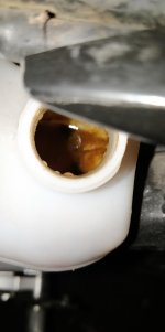

Morjesta,
Kysyn vielä tääläkin kun tuolla mallikohtaisessa keskustelussa on hiukan hiljaista. Eli ostin tuossa pari viikkoa sitten ensipyöräkseni Kawasaki z750 vm 04 about 45tkm ajettu ja tässä tuli toissapäivänä katottua jäähytysnesteet jotka olivat aivan järkyttävän näköiset. Väriltään ruskeaa, kuitenkin nestemäistä ainetta. Ei siis mitenkään paksua, vaan ihan "vesimäistä".
Olisiko mahdollista että olisi mennyt jäähdytysnesteet ja öljyt sekaisin? Tai sitten että olisi kahta eriväristä jäähdytysnestettä käytetty. Jäähdytysnesteen seassa näyttäisi kaikenlisäksi olevan mahdollisesti jotain likaa/mujua. Väriltään neste on aika kermakahvin väristä joka viittaisi öljyn sekoittumiseen jäähdytysnesteeseen. Mutta, öljyä ei ole ainakaan moottoriöljytason -seuraamis"ikkunan" kautta kadonnu tämän about 100-200km aikana mitä olen pyörällä kerennyt ajamaan. Lämmötkin pysyi kuitenkin tasasena kaiken sen ajon aikana mitä nyt ajellut. Myöskään pakokaasun seassa ei ole havaittavissa mitään erikoisempaa vesihöyryä tai hajua etc.
https://www.youtube.com/watch?v=C6j9jQYx6Fs Tässä videossa näkyy aika tarkalleen väri miltä säiliössä näkyvä neste on. Liitteenä vähän huono kuva jäähdytysnesteestä.
Miten pitäisi edetä? Meinasin aloittaa tyhjentämällä ja huuhtelemalla jäähdytysjärjestelmän jonka jälkeen kunnon nesteet. Sitten ajoa säiden suosiessa ja seuraten muuttuuko uuden nesteen väri. Entäs miten todennäköistä on että nesteet olisivat sekaisin? Onko kuinka yleistä? Kuinka iso homma alkaa korjaamaan? Todennäköisesti aika iso.. Juurikaan huoltohistoriasta ei todisteita ole.

Todennäköisesti vettä se onkin, ja ruosteista. Huuhtele järjestelmä ja laita kunnon aineet oikealla seostuksella. Jos vielä oireilee, niin sitten kannattanee tutkia enemmän.

Nopalla heitän, että joku on laittanut sinne vain vettä ja se on jostain syystä ruostunut. Konehan on alumiinia, eikä siellä mun tietääkseni pitäisi olla rautaa missään kohtaa kosketuksissa. Mutta ruostunutta vettä se todennäköisesti on. Koitappa keksiä miten sen saisit huuhdeltua. Tee se pariin kertaan. Sitten sisään glykolia ja vettä (tai valmista sekotetta kaupasta). Pitäis sillä korjaantua.
Ja huoltokirjaa jos sulla ei ole, niin googlaa netistä "service manual". Ehkäpä löytyy helpostikin. Siinä on huolto-ohjelma kerrottuna sekä myös ohjeet niiden tekemiseen.

Isot kiitokset näistä!
Ajattelin yrittää huuhdella järjestelmää valuttamalla vanhaa ainetta pois niin paljon kun tulee, letku takaisin kiinni jonka jälkeen vettä perään, kierrättää järjestelmässä ja toistaa tätä niin kauan kunnes veden väri muuttuu kirkkaaksi (ainakin niin kirkkaaksi kun mahdollista) ja sitten just kaupasta kunnon aineet tilalle.
