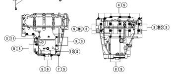

Toi on Kawan servicemanuaalista. No, tässä tapauksessa siis kansi, kampiakseli ja sylinterit/männät on paikallaan että ihan pelkästä lohkosta ei ole kyse mutta paras se olisi varman päälle pelata, itse en rupea tohon kyllä helicoilia harjoittelemaan. Pitää putsata tuota reikää ja ottaa pultista mikä jenka tossa on ja kurkata kierretappisarjan valikoimaan.

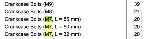

Luulen että tossa sun service manualissa on päässyt livahtamaan M8 momentit väärään paikkaan ja onhan siinä alla pitemmälle M7:lle järkevämpi mainittu. ZX-10R:n service manualista ote tuossa liiteenä. Toki parempi huomata jo tässä vaiheessa.

Komppaan Kötöstelijää, M7 ja 27Nm on aika kova, tuo on normimomentti M8:lle. Muut momentit linjassa muiden oppaiden ym. kanssa mitä nähnyt 40 v. aikana mutta miksi 2009 oppaassa M7 (?) on 12Nm ?
