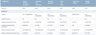

TM ja suuri kevaritesti.
Yamaha MT 125.
Se on todella kiinnostava pyörä siksi, että siinä on joukon ainoana venttiilikoneistossa muuttuva ajoitus. VVA eli Variable Valve Actuation -järjestelmä säätää imuventtiilien aukioloa kierrosluvun mukaan. Ala- ja keskikierroksilla imuventtiileitä ohjaavan nokan profiili on suunniteltu niin, että se tarjoaa mahdollisimman hyvän ala- ja keskikierrosalueen väännön. Kun moottorin käyntinopeus saavuttaa 7 400 kierroksen, solenoidiventtiili kytkee käyttöön yläkierrosalueelle tarkoitetun nokan, jolla saavutetaan paras mahdollinen huipputeho.
Tuota noin, nyt ei Savolainen oikein ymmärrä.
Eikö tuota 11kW tehoa saisi ilmankin tuommosta himmelisysteemiä:dunno:
Jutusta poimittuja kommentteja:
Yamahan moottori on erittäin onnistunut. Se vääntää alhaalta ja jaksaa laukata yläkierroksilla.
Yamahan muuttuva-ajoitteinen venttiilikoneisto toimii hienosti. Moottori vääntää sen ansiosta jo pienillä kierroksilla mukavasti, ja huipputehoa löytyy sama kuin muistakin. Nopeuden ylläpito onnistuu Yamahalla mäessäkin ilman vaihteiden vaihtamista. Tilanne on sama Hondassa, vaikka siinä on kiinteä venttiilien ajoitus. Hondan moottori on sitkeä puurtaja.
Polttoainekäyttöisistä pihein oli Yamaha 2,0 litran satasen keskikulutuksella. Kawasaki ja KTM olivat janoisimmat 2,7 litran keskikulutuksella.
Yamaha voitti testin viidellä tähdellä
Käppyroiden perusteella jammussa on 5000k kohdalla 10% enemmän vääntöä kuin honussa. Vääntökäyrä kuin konetekniikan oppikirjasta. Ehkä siitä säätyvästä nokasta on kruisailussa jotain hyötyä.
Ehkä tärkein tekijä on vaikutus myyntilukuihin...
Niin, onko 5000 kierroksilla vääntöä 8,8 vai 11,2 newtonmetriä...
Sillä voi olla vaikutusta uusien myyntiin, mutta entäs sitten tulevaisuudessa, kun nuori etsii käytettyä...
Ei kait tuo kovin väärin ole että yritetään tehdä siihen piikkiseenkin mahdollisimman hyvä kone rajoitteiden puitteissa?
