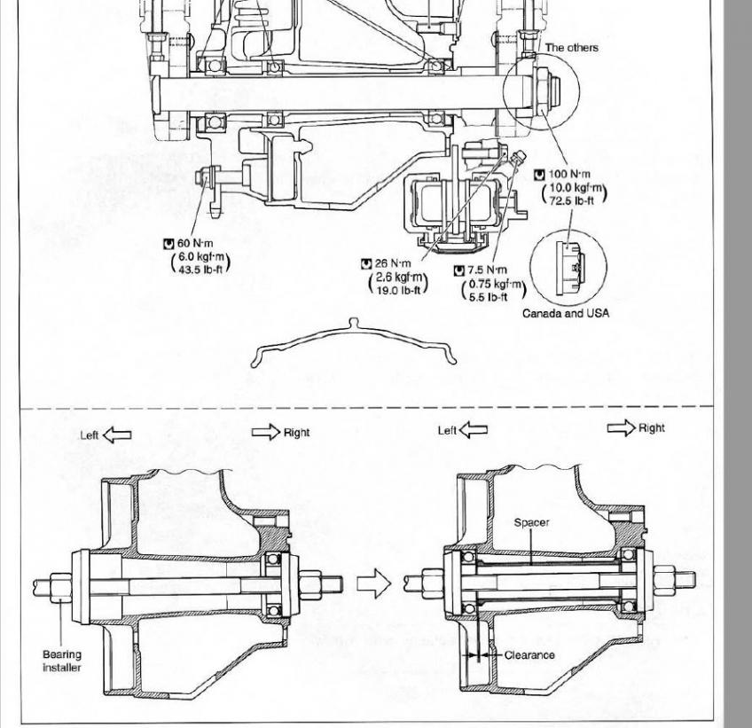

PrivateeR sanoi:
Kokeilin joo molemmista päistä, mutta sama lopputulos. Siellä tuntuu pienen pieni reunus mutta mulla ei oo niin pitkävartista terävää ruuvaria että pystyisin iskemään tarpeeks viistoon. Mul on tollanen tuurna mut se ei pysy siinä reunassa.
Kuvasta päätellen vasemmalla puolen napaa olisi reilusti tilaa holkille siirtyä sivulle, oikealla ei. Kokeile vivuttaa tai naputaa holkkia sivuun vasemmalta puolen, niin ainakin kuvan perusteella pitäisi tulla laakerin koolia esille riittävästi.
http://www.moottoripyora.org/keskustelu/attachment.php?attachmentid=22859&d=1610445441
Mekaniikan ja omien käsien tuotosten harjoittelu ottaa aikaansa. Joku sopiva tuurna/putki läpi holkin siihen laakerin saumaan, kaveri tai joku kuka tietää nimen, avuksi toiselta puolen esin ruuvarilla kampeamaan tuurnaa/putkea sivuun ja napakoita yrityksiä lyödä osat liikkeelle. Tai hankkia työkalu kaupasta, esim.tuo paisuvainen pultti. Tuli mieleen myös rautakaupan ankkuripultti, iso sellainen...
