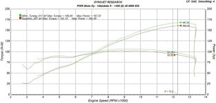

Fiiatti on pyöräytetty penkissä. AFR1=etupytty. Pauhua normaalisti.
Cobran suorat putket, talvella täydellinen kaasariremppa ja suuttimien vaihdot. Meni ilmeisesti ihan hyvin kun tehoja tuli jopa 4 hp lisää eikä pois :jippikaijee:
Vähän on turhan äänekäs pidemmän päälle niin tilasin putkiin huilut, eiköhän se ole taas sama suutinjumppa edessä.
Pikkuisen kutiteltu Suzuki B-King pukkasi tällaisen käyrän Samin säätöjen jälkeen.
    87,6 KB · Katselut: 233

JMH sanoi:
Onhan siinä pauhua :D
Juu, tossa ei tarvi miettiä onko DIN- vai SAE-heppoja ja mitkä on korjauskertoimet jne. Voimaa on ihan millä tahansa mittapuulla riittävästi :D
- T -
Joo siistin käppyrän sami sai taas hierottua kovalla työllä :)
vaikka kaikki ei rautapuolella ollut kohdallaan
mikä matkapyörässä onkin mukava,
joku 10hv sinne/tänne kunhan alue on mahdolisiman laaja/jouheva
316hv 278nm
katso liitettä 15024
Tarkemmin katseltuna tuossa näkyy ~8700rpm eteenpäin käppyrässä
heittelyä+
rajotin otti jonkun ~300rpm liian aikisin,
oletettavasti (ei vielä tarkistettu korjauksen jälkeen uudella penkityksellä)
syynä se että nokan ja kampuran syncroniti
oli hiukan pielessä
(nokananturin vastintapissa offset pielessä)
mikä löytyi kun penkitelyn jälkeen aloin tutkimaan että mikä on syy mokomaan
ihan mukava ajellatava tuolla käppyrällä mitä vähän ehti ajella,
matkapyöräily mielessä tehty kone,
sen +30hv vaikkutti ei toivotusti että usein huomaa hitaisakin
kaasunavuksissa keulan nousevan:no:
samaa tahtia ~100 vauhdista 4v 5v vakiokorkuinen ja
vakiopitunen haarukan jatkot poistaisi tuon ei toivotun ominaisuuden
ja toisi tilalle toisen ei toivotun, sutimisen :kääk:
Kävin tänään hakemassa Samin autopajalta GSX-R1000 K6:n takaisin. Säädettävää oli ollut lähes tankillisin verran :D Pyörässä on slipari ja vv-suodin, muuten pitäisi olla vakio. 171.4Hp@11744rpm / 113.8Nm@9471rpm (DIN) lukemat oli kyllä yllätys. Lieko ollut olosuhteet kohdillaan tai Sami&ecueditor kohdillaan :thumbup:.
Pyörästä löytyi aiempi dynolappu vuodelta 2011 158,9Hp / 105,1Nm (SAE), AFR tietoja ei esitetty. Tuolloin Tampereella säädetty.
Nyt oli säädetty ilman db-killeriä (killerillä oli kuulemma leikannut tehoja), aiemmasta en tiedä oliko killeri ollut paikallaan.
Pääasia kuitenkin että nyt on säädöissä, lukemista niinkään väliä.
_viiva sanoi:
katso liitettä 15555
Oisko niin että tuore lappu on konetehoa ja vanhempi takista - mutta enivei komee käppyrä!
Attitude sanoi:
Siltä vähän vaikuttaa. Ei litraisesta lähde takapyörältä vääntöä 114Nm. Koneesta ihan normilukema. 15x hv takapyörältä on ihan tavallinen pakoputkiviritteiselle.
