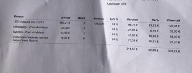

Nyt sain ”todisteita”. Googlasin ja henkilö joka on todennut tämän vian, asuu ainakin samalla paikkakunnalla. Eli joku tuttu. Häneltä siis tekstarin muodossa skootterin omistajalle "lausunto". Korjaus maksaa kuulemma 400€ ja minun täytyisi vähintään nuo kuitissa näkyvät osat maksaa. Eli about 100€. Miten heillä oli sitten varaa ostaa yli satasen maksava LED-peili? Ihmettelen vain...

Äkkiseltään vaikuttaisi näin, että jos mopon huoltohistoria on uudesta asti ollut dokumentoituna ja ostaja on koeajon myötä todennut laitteen toimivaksi ja tehnyt ostopäätöksen. Ajokilometrien perusteella (alle 1000km ajettu?) ei edes huollettu kiinankoneinen skootteri ole noin huonossa kunnossa mitenkään ellei ihan tahallaan ole piloille huudatettu.
Käsittääkseni myyjän vastuu on juuri tämä että myydään siinä kunnossa kun se on. Tiedossa olevia vikoja ei pitäisi peitellä tai muuten yrittää jymäyttää ostajaa lyömään käsiänsä kuraan.
Varmaan pitäisi saada ihan virallisen korjaamoyrityksen lausunto asiasta ja sen jälkeen spekuloida sitä missä huollon laiminlyöntiä on tapahtunut. Mielestäni pari kuvaa ja tekstiviesti asiasta ei ole kovinkaan virallista saati puolueetonta.
Jos tosiaan on myyjäliikkeen antamaa huolto-ohjelmaa seurattu ja siitä on leimat niin voishan tuota yrittää tietty takuuseen/virhevastuuseen saada. Voi vaan olla kodinkoneliikkeen kanssa rahtusen haastavaa. Hyvä esimerkki siitä miks telkkarit ostetaan teknisiltä ja motskarit muualta...
