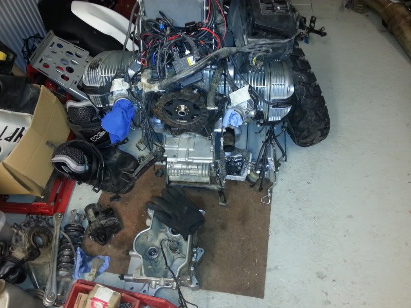

tmikki sanoi:Askartelin R.M.Heinolta tilaamani navitelineen ja sille virransyötön kiinni. Olikin tässä GT-mallissa helpossa paikassa
tuo virranulosotto vrt. R12RT.
jase10 sanoi:Vastaavaa touhunnu omaan R12RT:hen. Navi tosin tuohon "hyllyn" päälle. Virtoja en ole vielä ehtinyt laittaa. Se on tosin helppo homma, kun hommasin canbus liittimen. Pitäisi vain juottaa Garminin virtapiuha tuohon, piuhaan kiinni. Samalla hommasin roiskesuojat matkustajaa ajatellen.
Samalla kun katteet on irti, pitäisi keväthuoltoa tehdä; öljyt, suodattimet, tulpat, jarrunesteet, ymsyms
tmikki sanoi:Canbus väylään minäkin omani laitoin, tuossa GT-mallissa tuo liitin sijaitsee akkukotelon edessä eikä tarvinnut ottaa kuin akkukotelon kansi pois ja johto kiinni.
R12RT:ssä tuo liitin sijaitsee etulampun alla ja katteita joutuu tosiaan purkamaan. Mutta kivaa harrastelua sehän on näin talviaikaan![]()
jase10 sanoi:Mä oon purkanu ja kasannu nouta katteita niin monta kertaa jo, ettei se tunnu enää isolta hommalta
Joka tapauksessa, jotta tuon telineen saa kiinni, pitää purkaa mittariston kehys. Ja jotta kehyksen saa irti, pitää pitää vas ja oik ylemmät sivukatteet.
Harmittavasti Wunderlichin palikoissa oli muutama kuusiokolo ruuvi.. miksi??? kaikki muut kun on T25
Onks nää Wunderlichtin takajalkatappien eteen tulevat muovipalat ja jos on niin oletko kiinnittänyt jo? Vaatiko takasivukatteiden irroituksen? Tilasin itekkin noi paikallisen edustajan kautta (tulee kevääksi) ja kiinnostaa sen takia että RT on purettuna nyt ja meinasin ruveta kasaamaaan sitä huomenna mutta mikäli roiskesuojien asennus vaatii katteiden purkamisen niin pitänee odottaa kasauksen kanssa että osat tulee.jase10 sanoi:Samalla hommasin roiskesuojat matkustajaa ajatellen.
