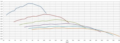

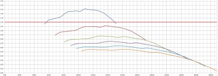

Helpompi piirtää vaan ajotilapiirros, jos on vääntökäppyrä tiedossa. ;)
Liitteenä 10R kawan ja 600 CBR:n käppyrät alkaen n. 5000rpm eri vaihteilla. Tosta näkee aika hyvin, että kiihtyvyys on on suoraan vääntökäyrä kerrottuna välityssuhteella ja skaalattuna alaspäin vastuksilla.
Elikkäs väännöllä nää kaikki vessat kiihtyy, teho on vaan kiva johdannaissuure, joka auttaa hahmottamaan kuinka kovassa nopeudessa sitä vääntöä on tarjolla.

Tuota varten vain pitää tehdä aika mittavia rullauskokeita eri vastuskomponenttien selvittämiseksi. Niiden yhteydessä taas on vähän vaikeaa vastustaa kiusausta kokeilla saman tien, miten ylös neulan saa väännettyä.
vetomies sanoi:
Jos oikein muistan niin ilmanvastus on määritetty mitatun kiihtyvyyden perusteella 100/150/200/max. nopeuksista radalla. Vierintävastus ja renkaan luisto isoissa nopeuksissa jätetty huomiotta.
