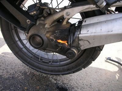

Aivan, mutta kuten on nähty ei bmw ole valmis panostamaan yhtään hitusta tähän asiaa, eivät edes myönnä että mitään ongelmaa olisi olemassa kuten tuolta jenkkien puolelta on kuultavissa.
On se vaan kuitenkin kumma kun laakereita hajoaa ja vielä aivan olemattomilla kilometreillä.
Jos nämäkin olisi tuossa kolme vuotta sitten ollut tiedossa olisin varmasti päätynyt jo silloin tuohon GW:hen LT:n sijasta.
Harmi.
Ei ole paljoa jäljellä maineesta laatupyöränä, toivottavasti joku joka pähkäilee bmw:n ostoa miettii myös näitä puolia. Ei se nyt oikeasti *niin* ihmeellisen hyvä pyörä muutenkaan ole jotta sitä nyt ihan mitä vain kestää ja matkalla pelkää koko ajan että koska se leviää! Kanna nyt sitten stetoskooppia mukana ja kuuntele joka pysähdyksellä että josko se nyt hajoaa.. hajoaa... hajoaa... hermot tässä menee!
Taitaa olla myytti tämäkin etu...

Jos ja kun näitä ongelmia kuulostaa olevan, niin kuin aiemmin todettiin ,että laakereiden kokoero on liian suuri niin kallistun samalle kannalle.Huh mitä se sakemanni on munannut.
Tuli vain mieleen sellainen että johtuisikohan laakerointien kestojen vaihtelu itse koteloista? Elikkäs perän laakerit joutuu ottamaan vastaan ulkopuolisten osien muodonmuutosten aiheuttamat rasitukset. Esim GSssien ja LTn perät joissa olosuhteiden pakosta rasituksia löytyy kevyempiä ja asvalttivehkeitä enemmän??
Valut ei millään voi ola aivan identtisiä ja rakenne on jos mikä on toleranssiherkkä (lämpölaajeneminen yksistään).

Tuohon laakeriasiaan: jos ongelman ydin on tuo kuulalaakerin ja kartiorullalaakerin yhteispeli => hieman täytyy ihmetellä ettei teutoonien insinöörit ole sitä saaneet korjattua. Tietysti jos siellä edelleen itsepintaisesti kiistetään koko ongelman olemassaolo niin sitten.
Aivan niin, sepä jäikin mainitsematta. Toki vetopyörästöissä on vastaava laakerointi. Vanhimmat sellaiset, joiden kanssa olen ollut tekemisissä, ovat olleet 50-luvulta, eli ratkaisu ei ole kovin vastikään keksitty.
Epäilen, että tuolla Bemarin virityksellä on pyritty enemmän (kustannus)säästöön kuin keveyteen. Tietenkin jousittamattoman massan lisääminen on aina haitaksi, mutta eipä tunnu järkevältä tehdä sitä noin radikaalin kestävyysuhrauksen kautta. Tässäkään asiassa ei ole ilmaista lounasta. Itse peräkotelon vahvistaminen paksummalla alumiinilla ei vielä toisi kovin paljoa lisäpainoa, mutta laakerista voisi tulla äkkiä kilon-parin luokkaa.

mielestäni tuolla ylempänä jo mainittukin yksiaisaisuus on eräs perää rassaava tai rasittava tekninen ratkaisumuoto. lisäksi senkin materiaali on liian ohutta, heikkoa ja alamittaista ollakseen riittävän kestävä. kaksiaisainen on maalaisjärjelläkin ajateltuna lujempi ja lisäksi omiin silmiini sellainen on paljon paremman näköinenkin. ainakin vääntövoimat kaksi aisaa jakaa molemmin puolin. lisäksi materiaalit lienevät japonialaisssa vahvempia yleisestikin.
edellä myös kirjailtiin rullalaakereista, kartiorullista, esijännityksillä ja kaksoiskartiorullalaakereista esijännityksin. ilman muuta viimeksi mainittu olisi lujin. olisi se myös painavin ja kallein, mutta ainakin kestäisi lähes ikuisuuksia moottoripyöräkäytössä.
nimim. kartiorullalaakerit keulan emäputkeen laitattanut alkuperäisten kuulien tilalle ja kyllä kestää.

Mitoituskysymys (ei ongelma!) - ja se on nähtävästi bemari-insseillä menny joissain tapauksissa perseelleen.
Kyllähän tuolla rakenteella tiettyjä etuja saavutetaan, ei sitä ihan muuten vain olisi keksitty - kokoonpano, renkaanvaihto, komponenttien määrä, imago.

Tsiikasin SKF:n laakerinluettelosta dataa.
Pienemmälle laakerille luvataan dynaamista kuormitusta 27.5kN ja maksiminopeus on 11000r/min. Isomman laakerin vastaavat luvut ovat 31.9kN ja 11000r/min. Pitäisi riittää vähän isommallekin ja nopemmalle lotjalle.
Dipl.Ing. Günther ei ole suinkaan alimitoittanut laakereita.

Haarukan yksipuoleisuuden aiheuttamista momenteistahan tuo laakerikuorma muodostunee aika pitkälti. Vaikea mielestäni edes suuntaa antavaa kestävyyttä katsoa SKF:n katalogista, kun kuormia ei tiedetä. Teoreettiset kuormathan tuosta olis helppo laskea, jos perän mitat olisi tarkemmin tiedossa. Ja voihan olla, että laakeri sinällään nuo kuormat kestää, mutta jos esim. laakeripesä ei kaikissa kuormitustilanteissa pidä muotoaan, niin siinä on hyväkin laakeri nopeasti finaalissa.
