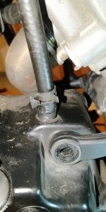

SMR:stä tuli kierteet mukana kun vaihdoin öljyjä ja ajattelin viedä öljysäiliön konepajalle kierteiden korjaukseen.
Mutta millä ihmeellä tuon säiliön päällä olevan letkun saa irti? Ei lähe vaikka miten kiskoisi. Ruuvvarilla ei viitti oikein kammeta kun pelkään että letku ottaa itteensä. Vinkkejä?
Pakkasherra sanoi:
katso liitettä 15658
Pihdeillä kiinn ja pyörittelet letkua vähän, irtoo helpommin...
