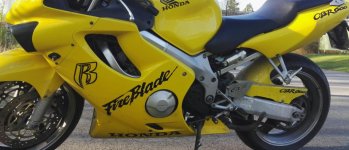

En pirullakan löydä ton kokosia fireblade tarroja mistään, ei taida olla alkuperäiset?
Vanha omistaja lipannu toiselle puolelle ja pitäs löytää uudet. Help!

samusmooth sanoi:
katso liitettä 10299
Hyikunnon hirveät tarrat :)-
