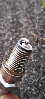

Eilen otin tulpat irti ja ne oli aika vaaleat, ei ihan valkoiset mutta vaalean harmaat, pientä imuvuotoa on vaikka imukaulat on uusittu, voiko tämä aiheuttaa puuttumisen yläkierroksilla? Ja onko vinkkejä miten imuvuodon saisi paikattua?

Tulpasta päätellen käy erittäin laihalla, mikä on vaaran merkki moottorin kestävyyden kannalta. Olisiko voinut käydä niin, että uusilla osilla bensan pinta kohokammioissa jää tarkoitettua alemmaksi?

Tulpan tiiviste ei ole painunut yhtään, onko kiristetty kunnolla vai hämääkö kuva ? Oikea tulppa ja kärkiväli ? Onko tutkittu tankki ja pa-suodatin ? Pumppuahan tässä ei ole ?

Tulpan väri kuvaa lähinnä moottorin sammuttamista edeltäneen ajotilanteen seoksia. Väittäisin että imuvuodoilla ei ole yhteyttä korkeiden kierrosten ongelmaan.

Kuva varmaan hämää, tulpat oli momentissa ja kärkiväli tarkistettu ennen asennusta. Tankki on siisti, ei irtoruostetta jne ja bensa on uutta. Pumppua ei tosiaan ole.
