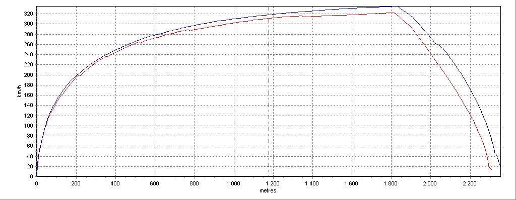

Ensimmäinen tavoite on päästä yli 300 ja ok tulos on mielestäni jos menee yli 310.

Meneehän Busakin yli 300km/h jopa 10hp pienemmällä teholla, joten miksi 40kg kevyempi pyörä ei menisi? Nopeamminhan se kiihtyy.. Ja vaikka aerodynamiikka voi olla hitusen huonompi kuin Busassa, niin nopeamman kiihtyvyyden takia sillä on enemmän aikaa ja matkaa saavuttaa se nopeus..
