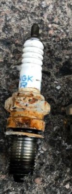

Oli tulpat kohtuu huonossa hapessa tosiaan 樂

joni88 sanoi:
Käyn illemmalla kokeilemassa josko tulis kuntoon kun laittaa piuhat oikein.
Taitaa olla vedenpoistoreiät tukossa kun kosteus on päässyt vaivaamaan.
Samaa mietin. Periaatteessa voi vaikuttaa tulpanhatunkin toimivuuteen jos oikein vesihöyryjä on sietänyt :dunno: sehän on teknisesti liitin myöskin joka eivedes tykkää.
