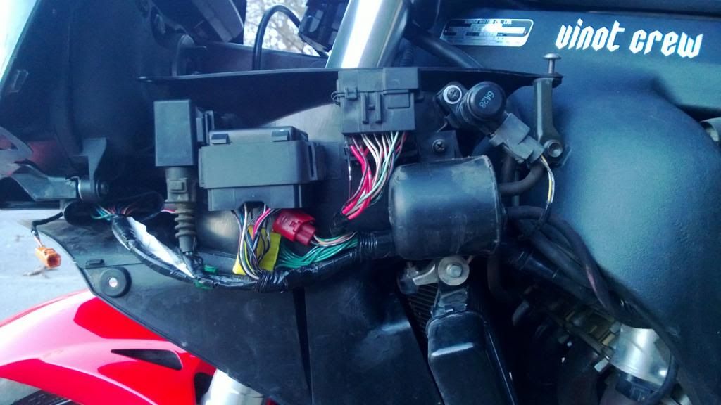

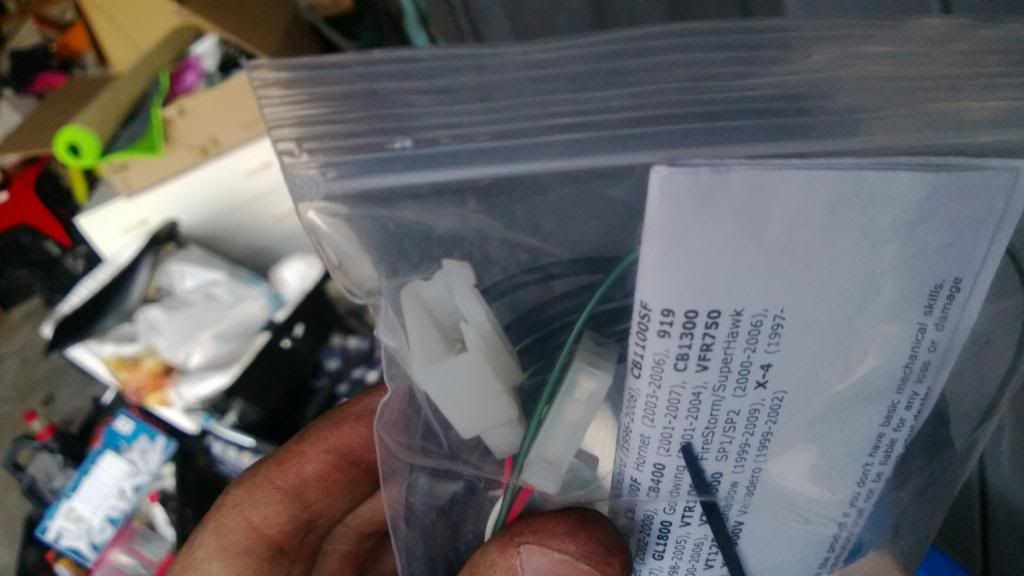

Eli siis millainen vilkkurele mahtaapi olla 07 mallisessa firebladessa..?? kun kaverin ois tarkoitus vaihtaa ledivilkut paikalle, niin ei sitten sykkis nuo vilkut niin hirveen taajaan...:D:D
Eli onkos siellä 4pin vai se 2 pinninen..??
Kiitän ja kumarran jo valmiiksi vastauksista...:peukutpystyyn:
