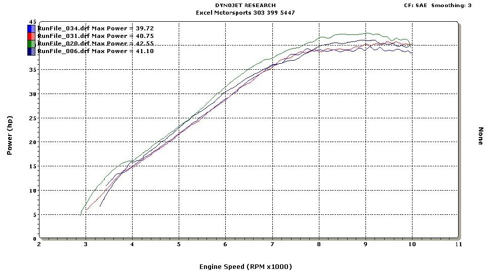

Onkos kellään kokemusta et mitä neulan korkeutta ja suuttimia kannattas tarjota alkuperäselle kaasarille kun on Yosin kokoputki. FCR hankintalistalla...
Ensinnäkin pitää ilmanottoaukkoa isontaa kts www.drz.info. Sopivat suuttimet on sen jälkeen ps 150, tks 27,5, orggis neula keskiasentoon, seosruuvi 2,5 kierrosta auki. Nuilla pitäs sattua ainakin hehtaarille.
Kiitos. Nyt on neula #4, ps 150, tk vakio, seos 3,5, suodatin vakio snorkkeli paikallaan -> ei toimi. Pitää tänään kokeilla noita, infoan miten kävi.
