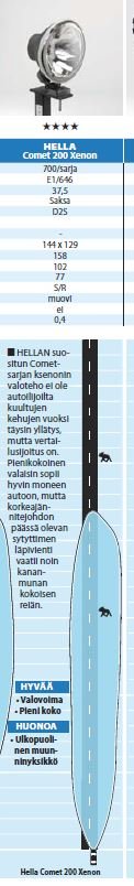

Laittaisin Hellan Comet 200 Xenonit, alkuperäiset, ei halogeenista tehdyt jälkiasennus-xenonit koska noissa halogeeni- ja xenon-versiot ovat täysin eri heijastimella. Tuo xenon on ihan todistetusti kokoisekseen erittäin tehokas ja omaa hyvän valokuvion (mitä ei voi sanoa monista led-lisäkaukovaloista). Miinuksena on piuhan päässä oleva sytytinyksikkö joka vaatii oman tilansa. 500 eurolla saa kaupasta nuo Hellat. Itse valaisin painaa about 0.4 kg ja on saman kokoinen fyysisesti kuin nuo markan halogeenit.
Clearwatereissa on kyllä hienot asennusmahdollisuudet, tosin pitää 800-1000 dollarin hintaan ollakin. Sen mitä noista kuvia ja videoita katsonut, niin ei kyllä vakuuta valokuvion osalta. Se että jenkit sanoo sickoossomf*ckinglighteverywhere ei riitä minulle perusteeksi hyvyydestä ja yleisesti valmistajien omilla "miljoona lumenia" ilmoituksilla voi pyyhkiä persettä kaikkien lamppujen kohdalla. Painot noissa näyttäisi olevan yllättävän pienet led-valoiksi.
Maantieajossa hyvän kaukovalon keila on pystysuunnassa rajattu. Oravan persettä kuusen latvassa on ihan turha valaista ja eritoten alaspäin keulan eteen tuleva valo pitää olla rajattu. Jos ei ole niin tästä aiheutuu auton/mopon keulan eteen tiehen kirkas valoläikkä jonka "yli" ihmisen silmä ei sitten näekään. Näennäisesti valoa on paljon mutta se on väärässä paikassa, saman efektin saa kun autossa polttaa sumuvaloja maantiellä, valoa on mutta se on siinä 20-30 m keulan edessä joka vain vähentää sitä että näkisi kunnolla sinne +- sadan metrin päähän penkoille jonne pitää nähdä jos ne peurat ja hirvet pitää havaita. Moottoripyörässä sitten taas hommaa hankaloittaa vielä se että pyörää kallistetaan mutkissa, vaikka valokuvio olisi leveä, sisäkaarteen valaistus menee vituilleen koska kuvio kääntyy "maahan".
Esim: video1 "extremely bright" ja valokuvio on aivan paska.
Ei vakuuta tämäkään: video 2
Eikä tämä: video 3
Tokihan video valehtelee enemmän kuin 100 000 sanaa ja siinä on vaikea saada lampusta oikeaa kuvaa, mutta sen mitä netistä äkkiä löytää niin en ikimaailmassa maksaisi Clearwatereista tuommoisia summia. Ja muuten tuo niiden himmennysominaisuus on hauska, kaukovalosta ei tule lähivaloa tehoa pienentämällä vaan valokuviota rajaamalla. Jos noita pääsisi livenä testaamaan niin voin kyllä muuttaa mielipiteeni. Työvaloiksi johonkin koneeseen nuo olisivat varmaan ihan hyvät tuolla valokuviolla.
