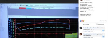

Niin no onhan se varmasti aika tontilla huomioiden mestaritekijän ja että soppaa saa säädettyä penkissä paremmaksi, sytytystä sen sijaan ei, en väitä että siitä mitään kostuisi mutta kaikkihan lie mahdollista kun muuttujia on ja minua kovin kummastutti aiemmin mainitsemani Spoonvalleyn tekele jossa oltiin heivattu orggis hemmettiin ja kovia lukemia oli taulussa. Taitaapi vaan olla hulluueen seuraava taso jo siinä kyseessä.
Jälkikäteen alkanut tulla tietoja. Spoonvalleyn 1127 vehkeessä oli
SpoonValley Racing 1127cc Bigbore kit with custom compression ratio.
Carrillo-rods
Falicon Supercrank treatment and re-balancing of crank assembly
ARP special cylinderbolts for minimum stretch
MicroBlue Racing coating on several parts in the engine
Team Punisher manual cam-chain tensioners
Heads ported by Team-Aspenryd
Stainless Ferrea Racing valves, billet-made and customised for optimum flow
Kent Cams with racing profile
60mm throttle-bodies courtesy of Smaltmoto
Shower injection with a secondary set of injectors by Smaltmoto
Slipperclutch yet to be decided
Custom crank breather by SpoonValley Racing
Custom carbon airbox by SC-Racing
Custom built Ride-by-wire system by SpoonValley Racing
MPL slave for the clutch
All parts blue-printed by SpoonValley Racing before going in the engine
Ei kuulemma ne Kentit siellä hyvää tehneet, kun irtos karvan päälle 140 (en oo nähnyt dynoa, n:n käden tieto). Pitäis olla yli 150 niin että heilahtaa.
Toinen tarina Kreikasta:
Same thing happened in a dragster Aprilia RSV here in Greece. High compression pistons, head ported they went from four intake aprilia cams to Kent reprofiled cams and the gain was minimum 1-2rwp at best.
Tuli mun kannalta vähän myöhässä, kun hommasin nokat vuos sitten keväällä :D
Gabrolla on huhujen mukaan Kentin nokat hommattuna johonkin projektiin. Toinen noista mun nokista kävi sillä viime syksynä profiilimittauksessakin. Saapa nähdä.
On ne hienot virinokat kun eivät tuo pauhetta kehiin.
Ignitechin Ignijet-tuotteeseen minä tuolla moottorinohjauksella viittasin ja näyttää olevan 499/706/997 euroa riippuen haluaako blipperit ja launch controolit mukaan, halpaa tsekeistä sano.
Viitteen vuoksi eivät ne kaikki Spoonvalleyn 1127:t noin rupisia ole, mutta tässä olikin kaksi vakiota imunokkaa. Eli joku ajatus siitä mitä sellaisella voi saada puskettua. 1127 power.jpg
