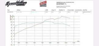

Säädettävä boksi mainittu. Ruotsin poika on vetänyt kovat lukemat 2003 Taunoon Ignitechillä, 57mm läppärungoilla ja putkistomuutoksilla. Kuulemma vakiokansi ja 8500 rpm paikkeilla nyykkäys on kytkimen luistaminen (orggis 60tkm). Luulisi herkkupalikoilla mitä tässä on pääsevän jo projektin tavoitteeseen. Kuvan tehot takapallolta. On sd Spoonvalley kova mesta.
