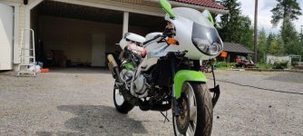

Kuukausi sitten kävikin kummasti ja sain vihjeen, että käyttämättömänä ja joutilaana olisi tuollainen 1997-malli. 7 vuotta kuomukärryssä viettänyt aikaansa kesät talvet. Piti käydä oikein kahden kilometrin päässä kotoa katsomassa. :effort: Kaupathan taputeltiin heti kun hinnassa huomioitiin tuntematon nykykunto ja olin vasta saanut myytyä 1400 Zetorin pois, joten tilaakin oli yhdelle pyörälle lisää. Yksilö on sama joka täälläkin eräässä ketjussa on omana pyöränä esitelty ja sain vahvistuksen 3500km sitten tehdylle kampuraremontille, joten tämä oli plussaa. Hämmentävänä hommana mukaan tuli 64hp takapyöräteholappu paikallisesta dynosta ja sekä omistaja että dynon omistaja vannoivat että oli sieltä 4hp enemmän sen jälkeen puristettu vuonna 2014, mutta enpä tiedä miten ihmeessä kun Arrowin putkien ja ilmeisten suutinmuutosten lisäksi koneessa ei ole Saksan tuonnin vuonna 2004 jälkeen tehty mitään, ehkäpä Gunther on aikanaan muokannut jotakin?
Pari viikkoa puuhailua ja latolöydöstä sai käyntikuntoisen, lähti neljännellä potkulla käyntiin. Nesteet uusiksi ja pahentuneet letkut vaihtaen ja ryytyneet pakoaukonsäätimet irroitellen. Kaasuttimet olivat tietenkin täynnä kissanhiekkaa. Jalkatapit oli edellinen omistaja muokannut itselleen (iso mies) sopivaksi, ei saanut enää kunnollista joten tilasin Flyhammerilta kelpo säädettävät rearsetit.

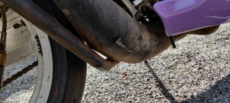

Ajoin 100 km kadulla 15 vuotta vanhoilla kumeilla vähän fiilistellen, sitten modernimpaa kumia alle ja pari kierrosta kerhon ratapäivällä Alastarossa. Tuntuu soivan hyvin huomioiden pitkä seisokki. Uudet etujarrupalat alle, keulahuolto ja Aprilia Clubin päivälle Botniaringille. Rata passaa hyvin soljuvana kivasti puolikkaalle, mutta kuski ei osaa vielä jarruttaa riittävän myöhään, roikkua oikein etukropalla ja laatikon välitykset ovat kurjat (kolmonen liian pitkä, kakkonen liian lyhyt) mistä seurasi turhan usein putoaminen 7000-8000rpm kuolemanlaaksoon. Sivuseisontatuki ja alkukäyrä koluttivat tonttiin, toisen asian korjaaminen on helppoa, toisen kallista, ajoasennon ja ergonomian muutoksilla päässee pitkälle myös. Etenkin vauhtivasurissa oli hurjaa kun pyörä kiekuu vitosella 11500rpm ja mielessä on samaan aikaan "onpa siistiä" ja "mahtaakohan leikata kiinni ja kuinka pitkälle tässä päätyy".
Yksi 3h ratasessio olisi vielä kalenterissa tähän kesään, sitten voisi vaikka pestä pyörän ja alkaa katsomaan mitä kone on syönyt. Vähintään pakoaukonsäätimet menevät vaihtoon jo ihan kestävyysssyistä. Voisihan tuon huvikseen dynottaakin kun se sujuu lähellä ja kustannustehokkaasti. Sitten tarvitsisi miettiä, alkaako laittaa kadulle vaiko rataharrastukseen. Tuollahan saisi ajaa käsittääkseni vaikka retroa, mutta etenkin lähtökokemus voisi olla mielenkiintoinen kun ei tuolla viivalta oikein pääse nytkään hätäiseen liikkeelle, ja vielä vähemmän jos vaihtaa ratakäyttöön tarkoitetun vaihdelaatikkokitin jossa on lähemmät vaihdevälit ja ylipitkä ykkönen...
Kuvissa pyörä hankintakunnossa ja sittemmin pelipaikalla. Kiitokset nimimerkille Tumppi käytettyjen etukumien lahjoittamisesta hyvään tarkoitukseen puolikkaan alle.
