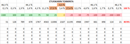

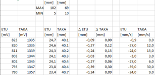

Alastarosta su 14.7. on nyt dataa ihmeteltäväksi. RaceDAC:n asetuksena on 100 Hz ulostulo. Kertoimet on ykkösiä, eli datakeruuseen tulee käytännössä millivoltteja välillä 0-5000.
RaceChronoa ei tarvinut säätää, se ottaa vastaan kaiken datan sekä RaceDAC:sta että Garmin GLO:sta, vaikka edellämainitusta tulee suuremmalla taajuudella ja GPS-tieto eri ajanhetkellä kuin lukemat RaceDAC:sta. Export-formaattina toimii RaceRender/DashWare (.csv), johon menee kaikki tieto. Tässä tapauksessa täytyi ohjelmallisesti tutkia tietorivien väliset aikaleimat, joiden ollessa alle 0,01 sekuntia, poistaa turhat rivit (GPS-datan ajanhetkillä talletetut). Helpommalla pääsee, jos ottaa vastaan dataa vain RaceDAC:sta, niin csv-tiedostosta ei tarvitse poistaa mitään.
Millivolttilukemien muunnos Excelissä millimetreiksi jakamalla 5000:lla ja kertomalla 150:llä, kun alustapotikan liikesuuruus on 150 mm. Kun alekkaisten rivien painauman muutoksen jakaa 0,01 sekunnilla, saadaan etuteleskoopin/taka-akselin pystyliikkeen muutosnopeus yksiköissä mm/s.
Seuraavaksi datahavainnot, joita tulee muutamalta kierrokselta jo kymmeniä tuhansia, luokitellaan sisäänmenon liikenopeusalueisiin 0...25 mm/s, 25...50 mm/s jne. ja ulostulon liikenopeusalueisiin 0...-25 mm/s, -25...-50 mm/s jne. Sarakkeiden yläpuolelle on laskettu kuinka monen 0,01 s pätkän aikana iskunvaimennus on ollut kullakin liikenopeusalueella.
Histogrammista nähdään kuinka suuren osan ajasta liikenopeus on tietyllä liikenopeusalueella. Tulisi pyrkiä siihen, että kuvaaja on symmetrinen. Etupään kuvaajan mukaan iskunvaimennus viettää enemmän aikaa paluuvaimennuksen puolella.
Johtopäätöksenä on lisätä paluuvaimennusta vähän, jolloin vaimentimen tulisi viettää vähemmän aikaa paluuvaimennuksessa. Ruuveja kiinni päin 1/4 kierroksen verran. Suunta näytti olevan oikea...
.vbo export antaisi suoraan rivi riviltä 100hz dataa, ei tarvitsisi haarukoida rivejä.
Eikö tuota kannattaisi kuvata kumulatiivisella %-osuudella, jos tässä ollaan kiinnostuttu saamaan 50-50 jako meno- ja paluuvaimennukselle. Sinänsä en ymmärrä lainkaan miksi iskari ei voisi olla toiseen suuntaan matkalla nopeammin kuin toiseen?
Yritin ensin käyttää .vbo:ta, joka kirjoitti 10 Hz taajuuden datan. Onkohan siihen joku asetus?

Mitä tarkoitat tuolla kumulatiivisella %-osuudella? Vain kaksi palkkia?
Tätä lukiessa päädyin käsitykseen, että olisi hyvä päätyä symmetrisyyteen.

teemu.k.anttila sanoi:
On. Ei nyt ole ratapuhelinta tässä, mutta siellä racechronon export asetuksissa saa valita päivitystahdin ulostettuun tiedostoon.
Siis palkit summautuisivat yhteen... no tämä nyt oli vaan visuaalinen mietintä.
Kai se ehkä jollain tasolla vois olla joku suunta, mutta tuossahan on älyttömästi tekijöitä häiritsemässä. En oikein saa irti miksi se pitäisi olla noin.
