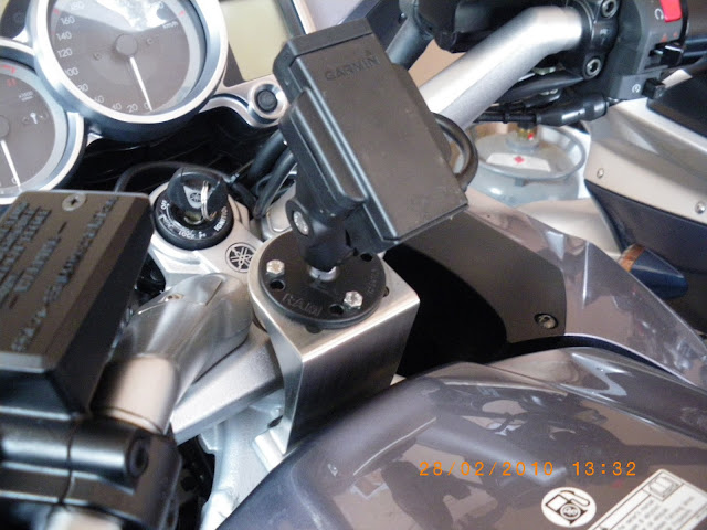

Itselläni Yamahan oma teline. Tangot löysätään ja nuo metallilätkän pujotetaan alle. Tangot kiristetään paikoilleen. Tuota asennuslevyn kulmaa voi säätää.
Linkki esitteen sivulle
Ja teline pyörässä kiinni:
Tuossa telineessä on sitten kiinni Garminin muovinen asennuspohja johon itse laite laitetaan:
Ja tuohon Yamahan telineeseen pitäisi Zumonkin käydä suoraan.
