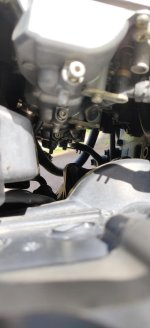

Jos meinaat vakio ilmaboksiin vapari filsua niin dynojetin sarjasta ei löydy sopivaa suutinta, jos "pod" filtterit niin sitte on sopivat suuttimet, paitsi että jos sulla on kaasarien pohjas ne solenoidit niin suutin on liian korkee ei mahdu paikalleen, sitte voi ruuvata myös keihinin suuttimen, toimii kans dynojetin neulan kans
Yhteen 1200:seen oon laittanu dynojetin sarjan k/n pod filtterein, kokoputkella ja +4 ennakkoa lisää mikä toimii hienosti!

Näkyykö se jollain erolla tossa kaasarin pohjassa ne solenoidit?
