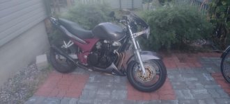

Moi :bye: mä hommasin kesän alussa itelleni zr-7 -99 laitoksen joka ei toiminut ollenkaan:no:. Nyt pari kuukautta kaasareita säädelty ja kaikkea uusittu. En saanut pyörää toimimaan irrallisilla vapari suodattimilla. Onks kukaan asentanu noihin ruiskua? Ja vikakin löytyi käyntihäiriöihin. Kaasareiden kohot eritasoissa ja joku edellinen asentanut liian isot suuttimet. Nyt vihdoinkin toimii hyvin.:WAZAAP: sivulaukkuja miettinyt muuttaako miten ajotuntumaa?

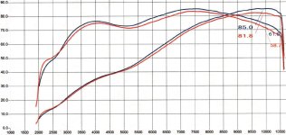

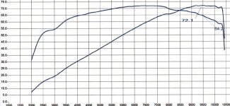

25.2.2021 penkitetty Samin Autopajalla Espoossa sekä pojan vakio -99 ZR-7 että oma.
Jos tuohon pajaan haluaa tutustua niin ainakin tuossa Uskalin videossa kohdassa 13:00 penkitetään uusi H2 kawa.
n. 85000 ajetun vakion käyrä näyttää tuolta20210225_Kawa_ZR-7_Vakio_tehokäyrä.jpg
Ja n. 120000 ajettu 810 kuution ZR7 on tuossa sekä dB-killerin kanssa että ilman.
