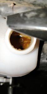

Morjesta,
Ostin tuossa pari viikkoa sitten ensipyöräkseni z750 vm 04 about 45tkm ajettu ja tässä tuli toissapäivänä katottua jäähytysnesteet jotka olivat aivan järkyttävän näköiset. Väriltään ruskeaa, kuitenkin nestemäistä ainetta. Ei siis mitenkään paksua, vaan ihan "vesimäistä".
Olisiko mahdollista että olisi mennyt jäähdytysnesteet ja öljyt sekaisin? Tai sitten että olisi kahta eriväristä jäähdytysnestettä käytetty. Jäähdytysnesteen seassa näyttäisi kaikenlisäksi olevan mahdollisesti jotain likaa/mujua. Väriltään neste on aika kermakahvin väristä joka viittaisi öljyn sekoittumiseen jäähdytysnesteeseen. Mutta, öljyä ei ole ainakaan moottoriöljytason -seuraamis"ikkunan" kautta kadonnu tämän about 100-200km aikana mitä olen pyörällä kerennyt ajamaan. Lämmötkin pysyi kuitenkin tasasena kaiken sen ajon aikana mitä nyt ajellut. Myöskään pakokaasun seassa ei ole havaittavissa mitään erikoisempaa vesihöyryä tai hajua etc.
https://www.youtube.com/watch?v=C6j9jQYx6Fs Tässä videossa näkyy aika tarkalleen väri miltä säiliössä näkyvä neste on. Liitteenä vähän huono kuva jäähdytysnesteestä.
Miten pitäisi edetä? Meinasin aloittaa tyhjentämällä ja huuhtelemalla jäähdytysjärjestelmän jonka jälkeen kunnon nesteet. Sitten ajoa säiden suosiessa ja seuraten muuttuuko uuden nesteen väri. Entäs miten todennäköistä on että nesteet olisivat sekaisin? Onko kuinka yleistä? Kuinka iso homma alkaa korjaamaan? Todennäköisesti aika iso.. Juurikaan huoltohistoriasta ei todisteita ole.
Ja jos joku viitsisi vähän kertoa huolloista mitä pitäisi milloinkin tehdä niin pääsisi samalla vähän seuraamaan mm. venttiiliensäädön, jarrujen, kytkimen yms tilannetta ja muuten yleiskuntoa.
Kiitoksia etukäteen!
-Toni
