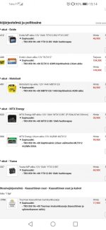

Nyt vielä pitäis löytää uusi akku vanhan itseensä ottaneen tilalle. Puuilo ja Biltema myy ei-oota, motonetissä vain Yuasaa hintaan 69.90€.Täytyy katsella, mistä saisi järkevämmän hintaisen.
Roihupellon Motonetistä saa MTX ja Exide akkuja reippaasti halvemmalla kuin Yuasan vastaava. Ja jos tarvit laturin ennen käyttöönotto, voit lainata semmonen minulta.
