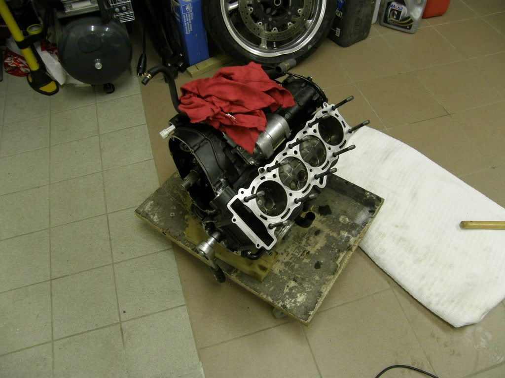

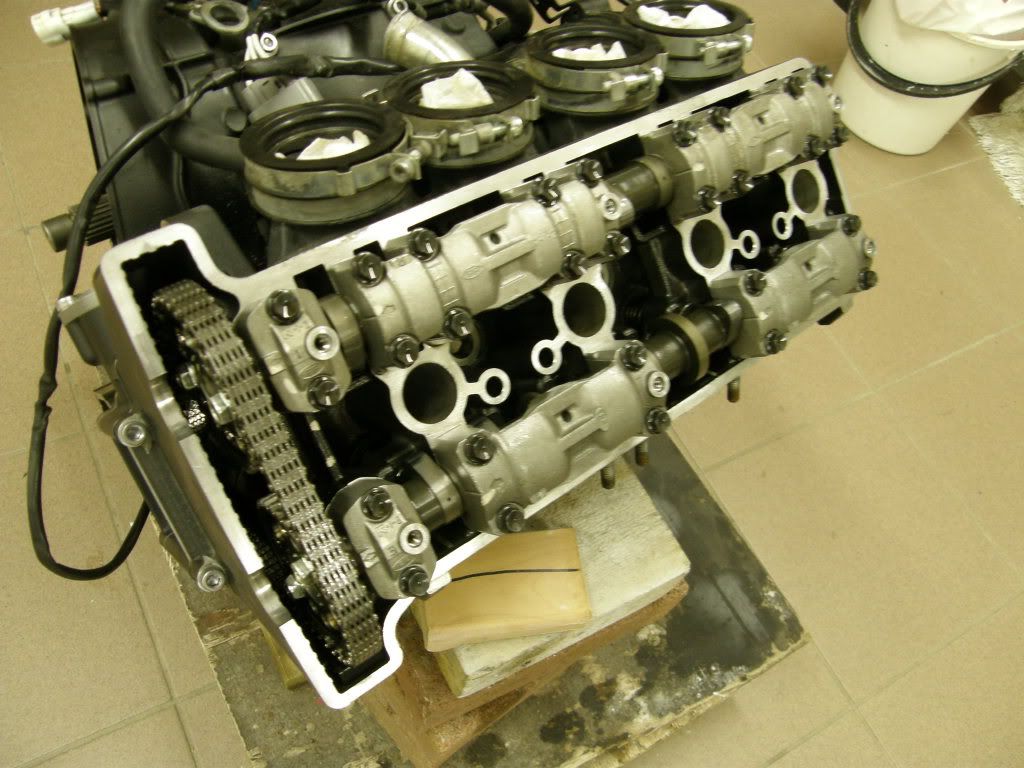

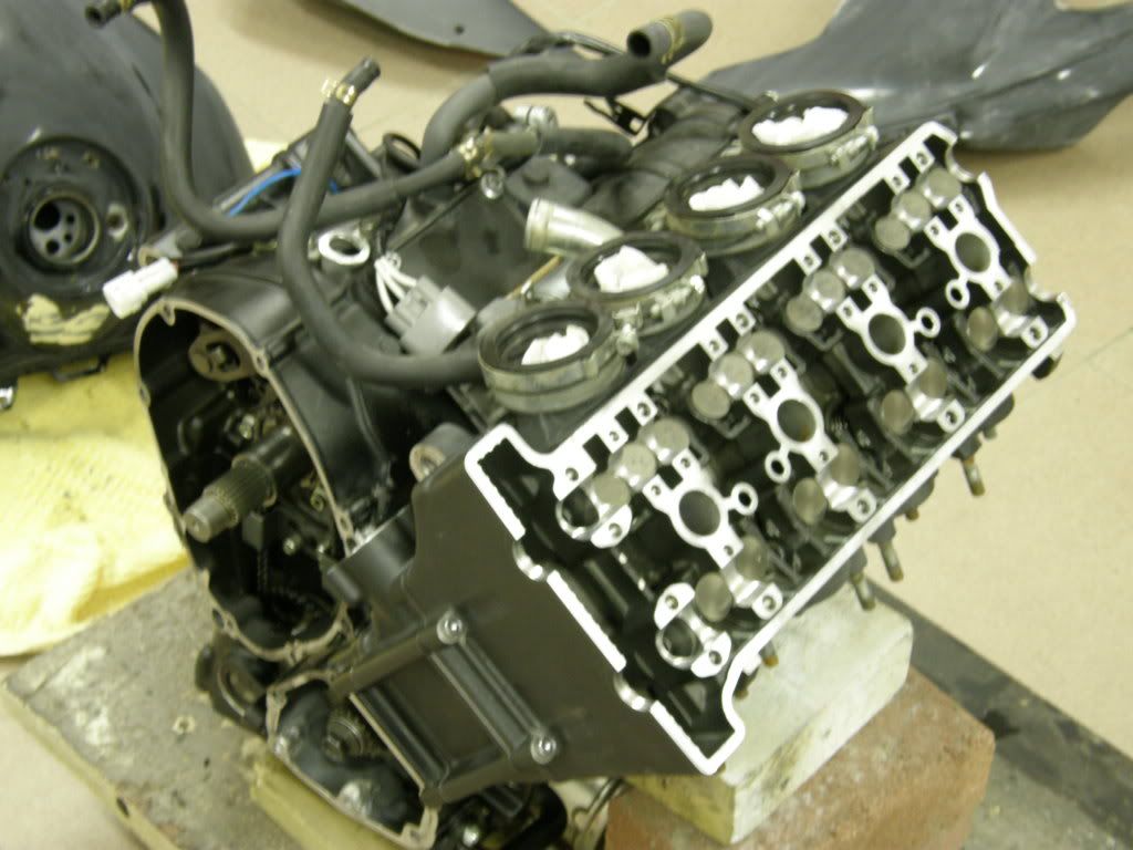

Moottori rupeis oleen voiton puolella. Eilen kaverin kanssa näperreltiin männät sylintereihin. Kyllä oli tuskaista, no sitä se taidottomuus ilmeisesti teettää.
Keskimmäiset meni ihan helposti, mutta sitten niitten reunimmaisten kanssa saikin painiskella otsansa hikeen saakka. No nyt on kansikin paikoillaan ja mutterit momentissa.
Muutama kuva:
Moottori 1
Moottori 2
Moottori 3
Ehkä sitten viikonloppuna moottorin kasaus loppuun.

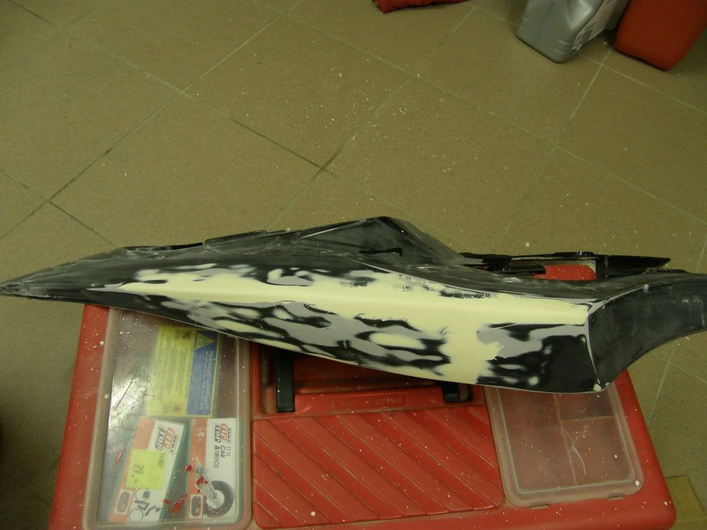

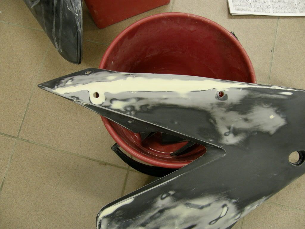

Katteet on pariin kertaan tullut kitattua ja näyttävät kyllä jo aikas hyviltä, mutta kertaalleen vielä hieman siloittelua niin sitten laitetaan ne ensiviikolla maalarille. Jos sitten viikonloppuna ottais muutamat kuvat kittauksista.

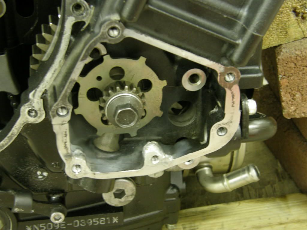

Sellainen kysymys noista murtuneiden pultinreikien hitsauksesta että mitä lisäainnetta käytit niiden hitsaukseen?? Tutullani on fjrrän poskessa pieni kolhu joka on murtunut läpi. Pähkäiltiin konstia kuinka öljyt saa pysymään sisällä.
Mukava seurata tätä ketjua, hyviä kuvia!
AMAUNU: Omasta yammusta korjasin vauhtipyörän puoleisen posken kemiallisella metallilla. Kyseessä ei kuitenkaan ollut ihan perus halpahalli blastic padding. Maahantuojalta vielä varmistelin että aine käy kyseiseen kohteeseen. Ja hyvin on öljyt pysynyt sisällä!
Ilmoitan aineen merkin kunhan talliin meen!
Tämmöistä ketjua on todella mukava seurata. Tuskin vaihdat mopon merkkiä jatkossa kovin helposti kun noin perusteellisesti rytkösen sieluun käsiksi olet uskaltautunut.
Velipoika tuon hitsas ja käytti lisäaineena alumiinilankaa, joka on tarkoitettu tig hitsaukseen.

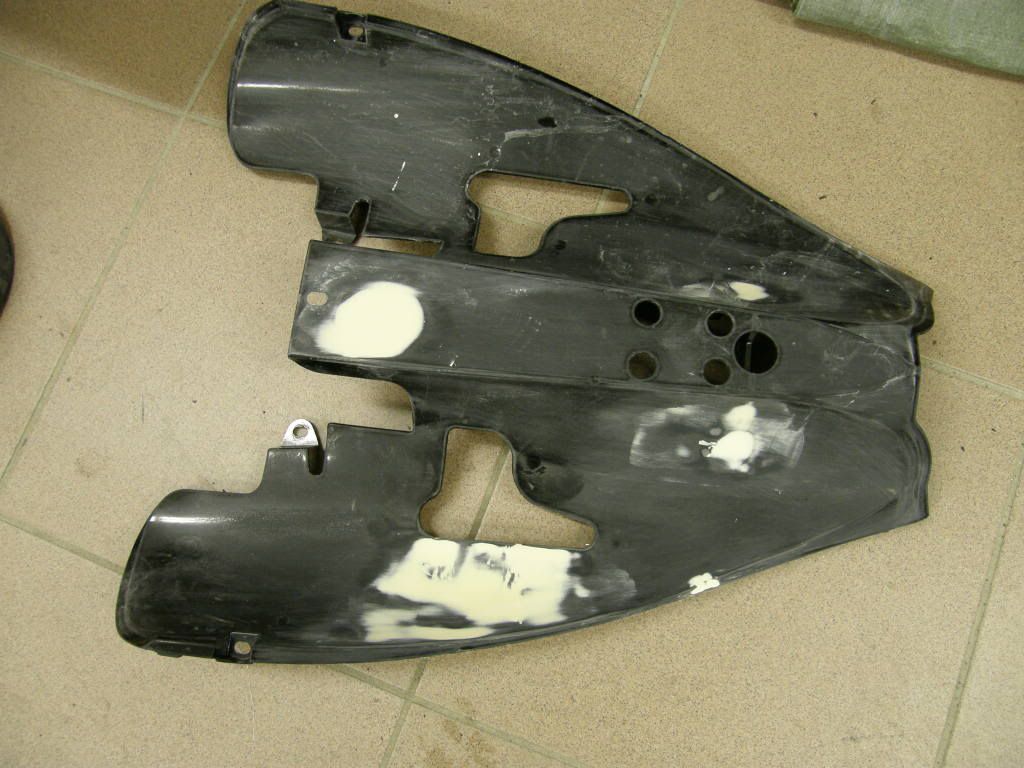

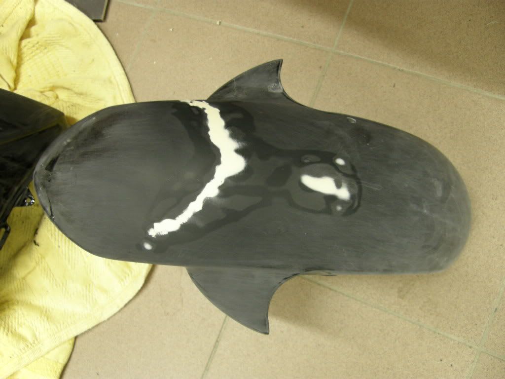

Nyt rupeis oleen muoviosat kondiksessa. Maalarin kanssa olen sopinut että vien osat alkuviikosta, kunhan vaan saan etuputket ensin purettua. Ohessa muutama kuvalinkki kittauksista.
Takakate
Sivukate
Etulokari
Taka härpäke

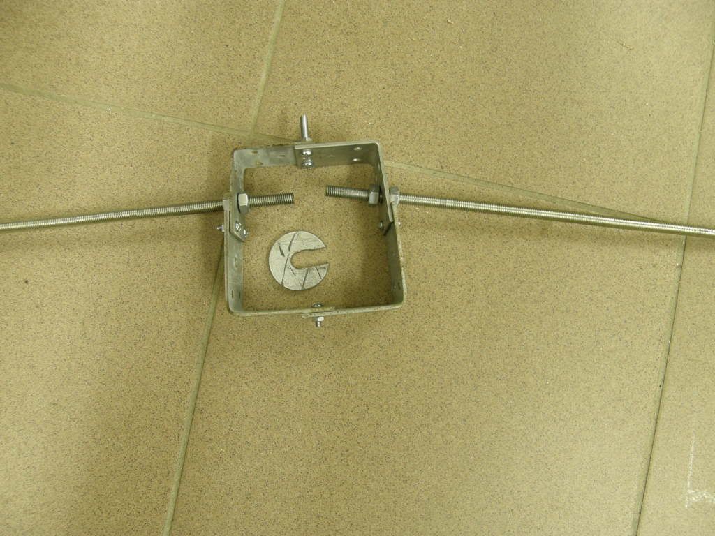

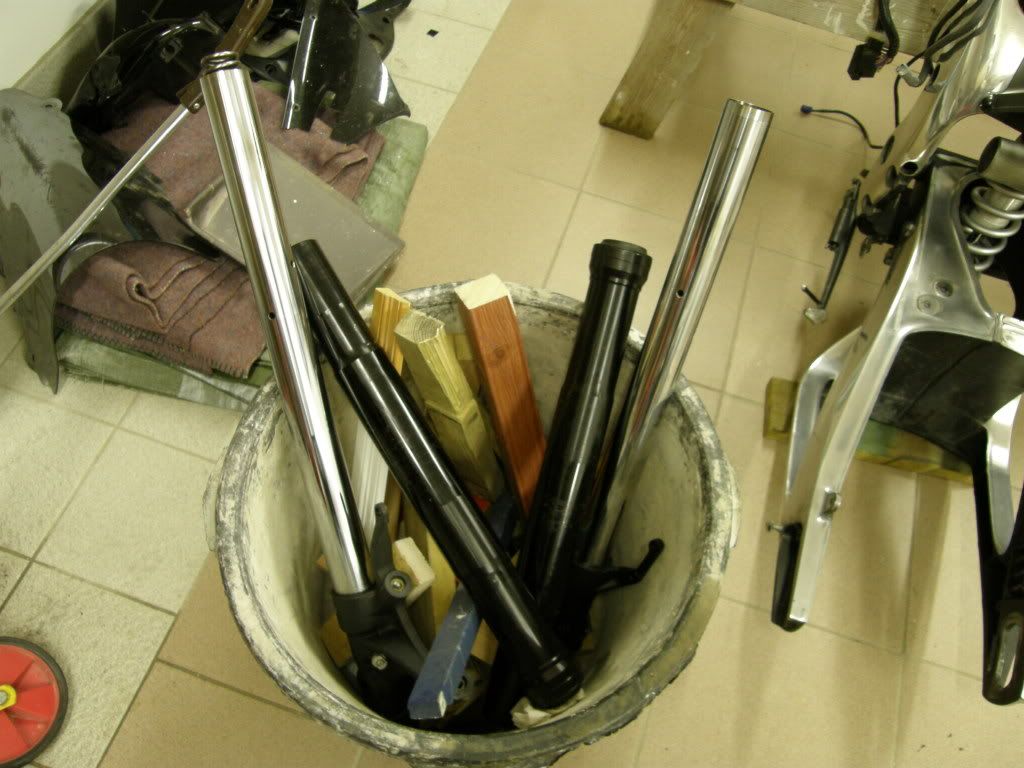

Maalaukseen lähtevät osat lähtövalmiina. Joskin niitä pääsee viemään maalarille vasta 29.12, kun pitävät tulevan viikon lomaa. No lomat suotakoon kaikille. Eikä tässä nyt aivan vielä hoppukaan taidaolla, kun tuo talvi vasta tekee tuloaan. Etupumput purettuna. Laitan nekin uudelleen maalaukseen kun niissä on kuitenkin pieniä nirhaumia. Tommosta hilavitkutinta käytin niiden purkamiseen kaverini kanssa. Yksin en minä ainakaan olisi noita saanut purettua, kyllä se jousi sen verran punnasi vastaan ja sitten saman aikaisesti olisi pitänyt pystyä laittamaan lovettu prikka lukitsemaan jousen mutterin alle. No voi olla osasyy siinäkin että asentaja on aika rupelo.

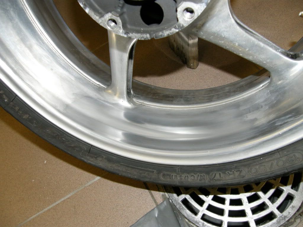

Takavannettakin hioin hieman 2000 vesihiomapaperilla ja sen jälkeen Autoglymin Metal Polishilla, niin kyllä näyttäis niistä aivan asialliset tulevan. Voipi kyllä olla että vanteet menee perässä myös maalaukseen jos etuvanteeseen tulee pahoja tummentumia, kun sen aion käyttää oikaistavana. Eivät oikaise noita vanteita kylmiltään, niin lämmittäminen aiheuttaa värivikaa tuohon kiillotettuun pintaan.

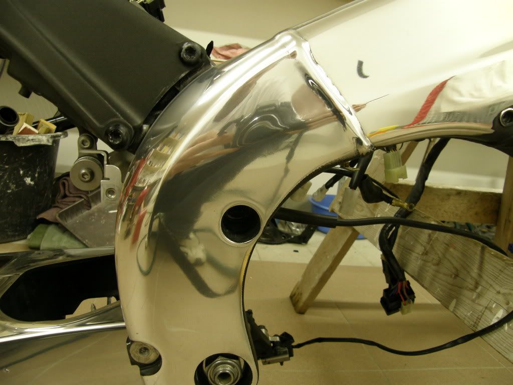

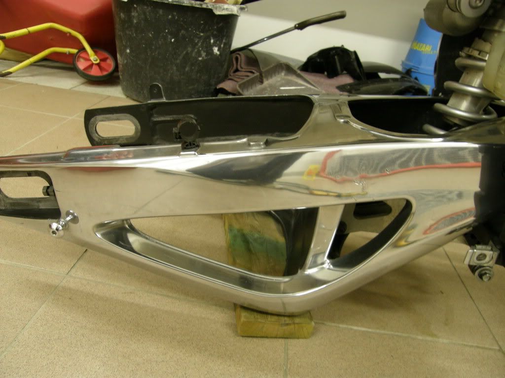

Runkoa ja takahaarukkaa tuli kiillotettua. Olivat jo aika lailla päässeet hapettumaan. On kuitenkin aika helppoa pitää nuo kiillotetut osat hyvässä kunnossa kun muistaa vahata niitä silloin tällöin.
Runko
Takahaarukka
Vanteet on myös hapettuman kourissa, mutta kyllä nekin rupeaa kiiltämään kun vain jaksaa kiillottaa. Etuvanteen tyrkkäsin tänään isäukon matkaan kun siinä on se pieni patti. Saas nähdä kuinka äijän käy.

onkos toi runko ja takahaarukka ollu alkup mustia? ja onko joku tosiaan jaksanu rassata ne tohon happeen!?!?!
