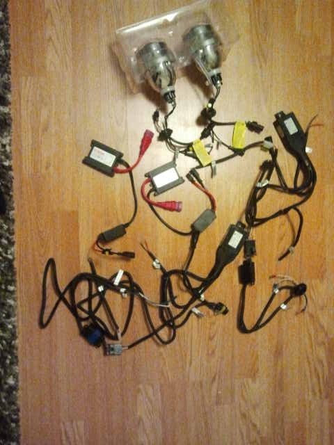

Elikkäs rakentelin projektorimalliset lamput alkuperäisten umpioiden sisälle, kiitokset valoista Orgin "nick" Oulalle jonka kanssa kaupat tehtiin. Lamppusarjahan oli tommonen autoihin tarkoitettu.
Mitat ko lampuista sain jo ennen ostoa Oulan linkistä valoille ja ahdastahan oli tiedossa, ekaks tietty leväytin paketin auki lattialle

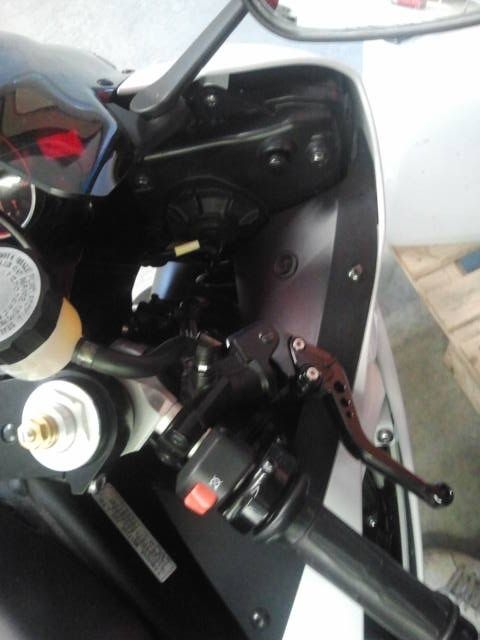

Alkuperäisistä heijastin pohjista mitat ja tuki/säätöraudat irti. Uudet pohjat tein 5mm polykarbonaatista, joka paukulla mustaksi. Kiinnittelin alkuperäiset raudat polykarbonaattilevyyn, niin säilyi alkuperäiset säätömahdollisuudet valoille.
Suurin työ oli saada nuo johtohässäkät ja kaikki ihme "paketit" tonne katteiden alle piiloon ja kiinni :blink:

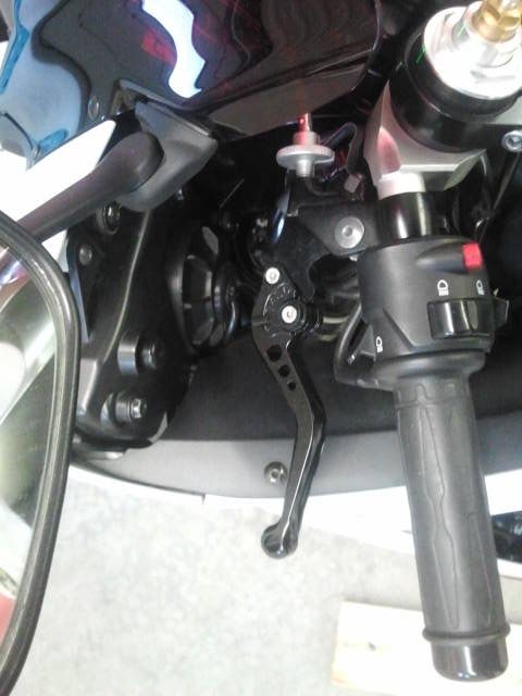

Sen verran tuli ahdasta umpioiden sisälle että johtoja ei saanut alkuperäisestä läpiviennistä tuotua vaan ne jouduttiin tuomaan tuon takakannen läpi
Alkuperäinen parkkivalo kytkettiin pois toiminnasta ja niiden virta varastettiin rinkuloihin.
Ainoot muutokset mitä tuohon sarjaan joutui tekemään oli toisen virtakaapelin jatkaminen, tämäkin siksi että sain sulakkeen penkin alle, muutoin olisi tarvinnut jättää se tankin alle, joops ei helpoin paikka ois ollu vaihtaa tarvittaessa.

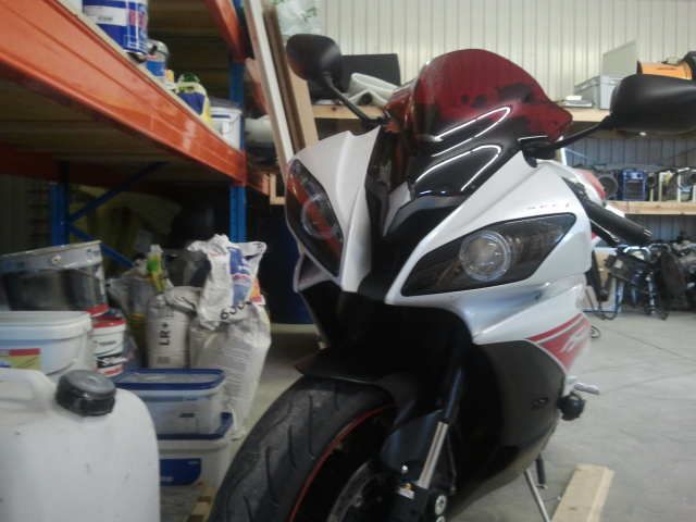

Lopputulokseen oon itse tyytyväinen ja nuo kuvat ( kiitos Samsungin ) ei tee parasta oikeutta noille :banned:
