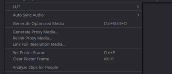

Seuraavaksi Media välilehdellä valitse kaikki klipit, klikkaa hiiren oikealla painikkeella ja valitse create proxies

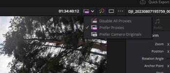

Viimeiseksi varmista että esikatseluruudun oikeassa yläkulmassa on valittuna "prefer proxies"

Enpä löytänyt iteltä tuota "prefer proxys" -asetusta lainkaan. Mutta onnistuin kyllä tehdä proxyt klipeistä ja sillä oli vaikutusta ja paljon.
Nyt jaksaa pyörittää esikatselua hienosti pätkimättä.
Mutta proxyt vie helkkaristi levytilaa ja niiden tekeminen kestää kauemmin kuin videon renderöinti.
Klipit, joista en tehnyt proxyjä, pätkii vaikka pienennän tuota "timeline proxy resolution" -asetusta, on vaan helkkarin rakeista ja pätkii. Eli siihen asetukseen en koske, teen vaan proxyt.
