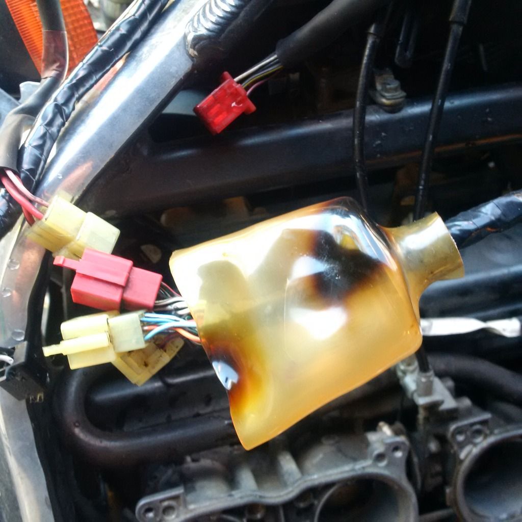

Yleensä on maadoitusvika, jos eri valot vilkkuvat epämääräisesti toisia käytettäessä. Eli virta kiertää jostakin muuta kautta kuin pitäisi.
Autoissa noita näki paljon, että jarrua painettaessa syttyi joku muu valo tai vilkkua käytettäessä vikuui milloin mikäkin lamppu.
Mulla ollut pari ranskis autoa, ja niistä se 80-luvun helmi oli sellainen joulukuusi.
Jos painoi jarrua kun vilkku oli päällä alkoi kaikki valot vilkkua.
Siinä kyse oli siitä, että sähköt kulki väärää reittiä. Väljät ja rasvapaskaiset liittimet...
Kun putsatun takavalojen liittimen tarkkaan asetteli paikalleen, niin valot toimi. Hetken. :sad3:
Kävin hakemassa contact cleaneria ja contact protectoria. Kaikki avatut liittimet tulevat saamaan niistä osansa tästä lähtien. Josko tulevaisuudessa vähän jeesais.

Tyypillinen ranskiksen vika :) Takalamppujen liittimet sähkösinkittyä peltiä ja suojaamattomat liittimet, ei paljon muuta tarvii kun kosteus tekee tehtävänsä :blink:
Onkos tässä kyseisessä tapauksessa liittimet suojattuja vai pääseekö vesi suoraan liittimiin ?
