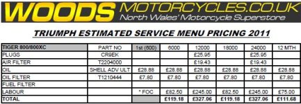

Brittifoorumilla oli sikäläisiä hintoja, liitteenä yksi liike jolla julkinen hinnasto, 20tkm huolto 413 euroa. Tässä on ilmeisesti laskettu venttiiilien säätö mukaan, koska 40tkm hinta on sama.
Jossain ketjussa kyseltiin onko kellään säädetty venttiileitä 20tkm kohdalla, ei löytynyt ketään. Eli todennäiköisesti riiittää pelkkä mittaaminen, mikä onnistuu tee-se-itse säätäjältäkin. Service Manual löytyy ebaystä, tai jälleenmyyjältä, siinä on kaikki vaihe vaiheelta kuvien kera. Pyörän ohjekirjassa on tarkistettavat/vaihdettavat, service manuaalin lista näyttäisi olevan sama.
