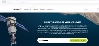

Kyllä mulla ainakin näyttää nolla kello.
Jos syötät Tomppasi sarjanumeron tuonne niin onko se TT:n mielestä rikki - minun ainakin on ja olen samaa mieltä.
    91,1 KB · Katselut: 78
