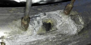

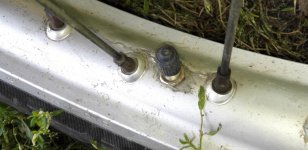

Valitettavasti vikoja on löytynyt lisää:
Etuvanteessa on lohkeama joka voi olla vanteen loppu, ei varmaa. Mukana tulleen vararenkaan vanteessa on REIKÄ eli sitä ei ainakaan uskalla käyttää.
Laturijärjestelmä ei toimi, akku on tyhjentynyt aika nopeasti ja jännite moottorin käydessä samat n. 12,5.
Näiden uusien vikojen reklamoinnin jälkeen firma haluaa sopia asian rahalla.
edit: löyty joitain vaihtoehtoja vanteille.. vajaa 300 e menisi 21" x 1.85 vanteeseen ja pitäisi kasata siihen pinnat itse. Voihan duunit

Tossa reikäinen vararengas josta menee tosiaan sormi läpi johonkin pehmeään, varmaan johonkin remmiin ennen sisäkumia? Loput 3 kuvaa tosta nykyisestä pyörässä olevasta vanteesta josta näyttää kuoriutuvan tai lohkeavan siivu metallia mutta en ole vielä kaivellut enempää lohkeaako koko vanne halki vai onko vain pintavahinkoa.

Noi vanteet on käyttökelvottomat, ei metriäkään tielikenteessä ajoa ennen kun on vanteen kehä vaihdettu ehjään.
