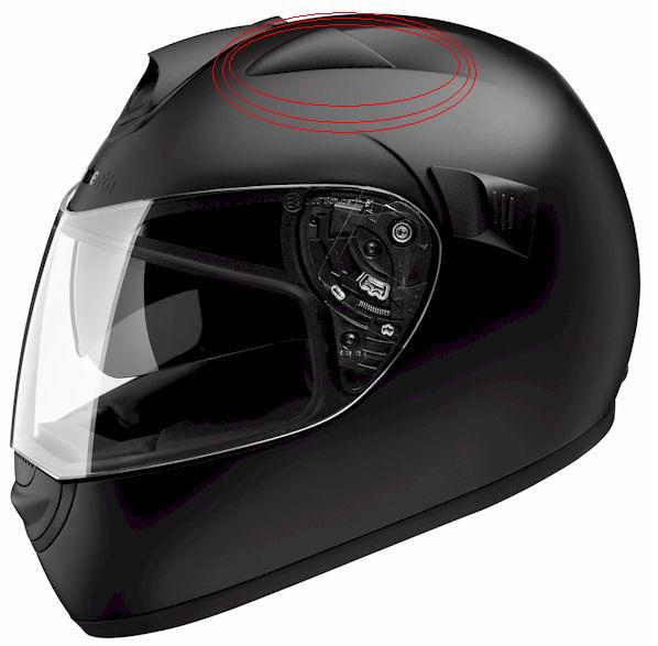

Muuten kypärä on todella hiljainen, mutta nuo kypärän päällä/takaraivolla olevat tuuletusaukot(2kpl) suhisevat ikävästi.
Eli nämä röörit:
Kuva otettu takaa/päältä
kuvassa ympyröity murkula
Meni jonkin aikaa huomata, että mikä sitä ääntä pitää.
Ensin epäilin tuota visiiriä, mutta se istuu tiiviisti.
Tajusin sitten jossainvaiheessa peittää ne reiät ja ääni katosi samantien.
Hieman ihmetyttää kun niissä ei ole mitään sulkumekanismia, ja ainakin omaan korvaan se suhina on kohtalaisen kova..
Mites muiden kokemukset?

Veikkaisin, että pyörän kate aiheuttaa jonkun pyörteen tai jotain, koska en kyllä omassa Shuupertissa kuullu mitään häiritsevää suhinaa.
Joo, voi olla noinkin.
Siinä se "kate" ei ole järin suuri, mutta kyllä sen kuitenkin huomaa, että erilailla vetelee eri ajoasennoissa.
Ihmettelen vain kun minkäänlaista räppänää tuohon eivät ole tehneet, vaikka muuten on niin laadukas ja loppuun asti mietitty..

Mulla S1 aiheutti suhinaa, kun käänsi vähän päätään oikealle, mutta tuli tuosta aurinkovisiirivivusta. Itse kyllä porasin noita tuuletusreikiä isommaksi, kun ei tarpeeksi ilma vaihtunut. Taisi kallo tiivistää sopivasti ilmastointiaukot.
Yhden kesän ajojen jälkeen en ole kyllä huomannut suhinoita.
Jotain vinkumista on, kun kääntää päätä, mutta onneksi mun päätä ei helpolla käännetä
Kerroppas miten sait nuo venttiilit pois tieltä?
Nimimerkillä samaa miettinyt...
Ota ne sisukset pois. Ensin yksi poskipala ja sitten se siitä pikkuhiljaa selkiää. Poskipaloista menee remmit kuoren niskassa oleviin niitteihin, mutta remmit lähtee työntämällä lenkkiä sisäänpäin ja nostamalla niitin yli. Päälaen styroksihärdellikin lähtee lopuksi pois. Lisäksi kyllä veistelin isommaksi ilmanvaihtokanavia styroksissa. Lasikuitukuoressa olevia reikiä onkin sitten helppo porailla sisäkautta. Kypärän ulkopuolella olevien aukkojen reikiä onkin sitten helpompi veistellä isommaksi.
Hyvin pelitti, mutta nollakeleillä oli kyllä pakko teippailla umpeen.

Nakulla itsekin ajelen ja tosiaan tuossa 30-40kmh maissa se alkaa kohiseen.
Ajattelin et jos näin ensihätään työntelis sinne luukkuihin jotain hengittävää vaahtokumijuikulia tai jotain...
Mihin kerroit asiasta? Voisin itsekin soitella/kävästä paikanpäällä ja kertoa ongelmasta.
Laitoin kans teippiä eilen ja a'vot mikä autuaallinen hiljaisuus!
Ihme juttu, ettei noin loppuun asti ajateltuun kypärään ole saatu minkään näköisiä sulkuventtiileitä tuonne rööreihin..

Tää ongelma on vissiin korjattu uuteen PRO-malliin, siinä noi "pakoaukot" näyttää erilaisille.

touring plexillä xj600:ssa tajuton pauke 120kmh kohdilla. 10r:n tuplakuplalla on hiljaisempi, mutta nakupyörällä vasta oikeasti hiljainen (noita pieniä vihellyksiä lukuunottamatta).. Pitääpä kokeilla teippihommeliakin..
Purin kyllä syksyllä kaiken muun pestäväksi mutta styroksikuori ei lähtenyt suosiolla irti.
Muuten olisin porannut juuri sisältäpäin.
