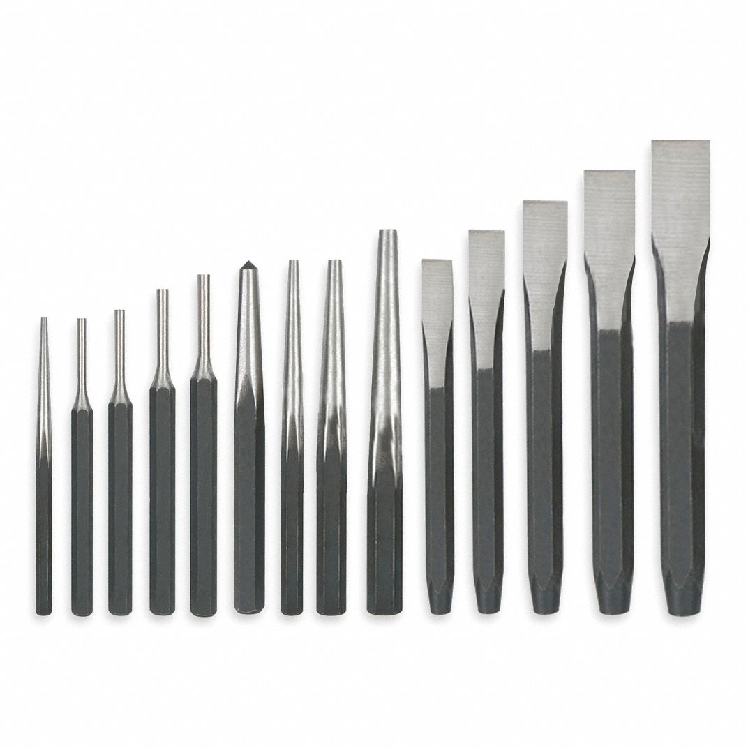

Tommosella ja vasaralla naputellaan ruuvin kantaan aukeamissuuntaan niin sen yleensä saa liikkeelle. Jos on tiukka momentti niin voi olla vaikeempaa.
Okei just joo.
Itte oon käyttänyt torxeja pinnapultteihin, mutta ei ne niilläkään aina lähde ja sit joku kovametallinen vastakierretappi, niin se kun menee noihin poikki, niin sitten onkin ongelma...
