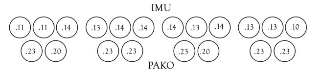

Sen jälkeen venakopan kansi pois ja aloin opettelemaan miten venttiilit säädetään. Hölmönä otin nokkaketjun kiristimen irti ja ajoitus pääsi muuttumaan, joten pääsin myös opettelemaan nokkien irroituksen ja ajoituksen chekkaamisen. Kun nämä oli saatu tehtaan spekseihin, treenailin ton välysten chekkaamisen. Aiemmin tämä toimenpide on näyttäytynyt jokseenkin kuumottavana, mutta tälleen kone pöydällä olikin yllättävän suoraviivaista hommaa.
Välykset näytti olevan suurin piirtein reilassa, mutta osaa lienee syytä parantaa jos tällä ajetaan vielä.
