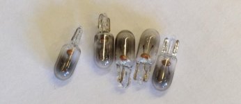

Sopivuudesta kysymyksen laitteeseen en osaa sanoa, mutta yleinen varoituksen sana... Ledin valokuvio on erittäin suuntaava ja usein pistemäinen. Mittarivaloissa se saattaa aiheuttaa erittäin "laikukkaan" epätasaisen valon perinteiseen polttimoon verrattuna. Lisäksi tapauksesta riippuen ongelmaksi voi tulla pimeässä häikäisy. Ja jos bemarissa jostain oikusta olisi mittarivalojen kirkkaussäätö, niin se voi toimia täysin arvaamattomasti tai olla toimimatta lainkaan, kun ledien kuluttama virta on merkittävästi vastaavaa hehkulamppumäärää pienempi.

Onhan niitä joo monenlaisia, mutta hehkulampun "joka akselin ympäri" kohdistuvaan 360 asteen valojakautumaan ledeillä ei käytännössä koskaan pääse. Ledi on kuitenkin aina puolijohde jonka valoa tuottava materiaali on kiinnitetty johonkin metallipintaan joka sen sähkön siihen tuo. Varsinkin suuritehoisissa ledeissä tarvitaan tasopinta joka johtaa lämmön pois. Kyseinen asia on tullut kodin valaistuksessa opittua kantapään kautta melko kalliissakin led-lampuissa, että valo tahtoo olla turhan suuntaava, vaikka siinä olisi minkälaista kupua ja heijastinta.
Aika hyvältä näyttää mun mielestä lopputulos tuossa aiemmin linkittämässäni projektissa. Ja monessa paikassa myyvät led polttimoita nimenomaan mittarivalaistukseen. Mutta ledit on joka tapauksessa jo tilattu. Laitan kuvaa jos kaikki toimii ok :thumbup:
Ihan kivasti toimii noi ledit. Piti vaan asentaa virrat päällä että menee polttimot oikein päin paikalleen. Polarisaatio pitää olla oikein päin. En vaihtanut mitään varoitusvaloista, ainoastaan mittarien valaistukset 5 kpl
Kuvaa
a) vanhasta näkymästä
b) vanhat polttimot mustuneita ja kaksi sammuneina
c) uusi näkymä.
Ei ole liian kirkas ja valo on yhtä tasainen kuin perinteisilläkin polttimoilla. Värilämpötila vain korkeampi joten näyttää valkoisemmalta.
