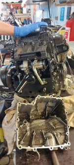

Ja löytyikin, Huutokaupat.comista tutulla rekkarilla pari vuotta sitten hävitetty vuoden 2009 Daytona 675. Pakoputki oli vaihtunut ghettoblasteriin ja vilkut pesty liian kuumassa. Niinhän se jäi ja maksun jälkeen pk-seudulta aarretta noutamaan. Kuvauksessa "ajamalla paikalle tuotu ja moottorin merkkivalo palaa". Tultiin kuitenkin pakulla, onneksi. Kotona käyntiin ja samantien sammuksiin; mekaaniset äänet sellaisia, ettei syytä tarvitse arvailla, veivin laakeri porsinut.
Tuttu laite ja alle kahdessa tunnissa kone pöydällä.
Eihän tuossa ole kahta sanaa. Muutama sähköposti myyjälle höystettynä tietoiskulla mallin erityispiirteistä ja päästiin molempia tyydyttävään ratkaisuun hyvityksestä; minä sain liian vähän ja myyjältä meni puheiden mukaan voi leivän päältä.

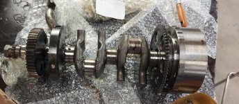

Pari tuntia lisää aikaa ja kampura pöydällä. Koska laakeriliuskat oli öljypohjassa, pieni toivo, että hiomalla saisin vielä toimivan. Turha toivo, halkaisijasta hävinnyt pari milliä.
Pyörän synnyinmailta löytyisi hyvin varaosia, mutta kiitos Brexitin, pitäköön kamansa. Apuun tuli eBay.fr ja sieltä sopiva kampura nyt matkalla.
Kun veivistä menee laakeri, niin tod.näk. mäntä ja venttiilit kokevat toisensa.

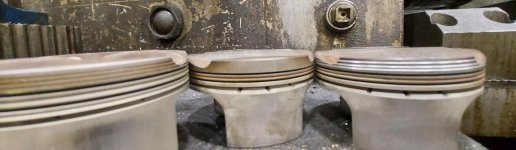

Street Triplen mäntiä tuli satsi ja niitä pyöritellessä huomasin, että niistä puuttuvat ilmeisesti tiivistämistä taikka lämmönsiirtoa varten tehdyt urat yläosassa. Ei sitten löytynyt pistoterää joten käsityö kunniaan ja terän tekoon.
Tiedä häntä, mitä auttavat vai haittaavatko, mutta onpahan tehty.
katso liitettä 24286
Noiden urien tarkoitus on ilmeisesti suojella männänrenkaita nakutustilanteessa. Levittävät painetta laajemmalle aluelle ennen kuin se pääsee hakkaamaan rengasta.
ArttuH sanoi:
Hmm...onpas jännä aihe, ei ole tullut aiemmin vastaan. Toiselta kantilta nuo urat sitten tiputtaa puristussuhdetta ja kasvattaa crevice-aluetta, jota tyypillisesti on pidetty huonona asiana hyötysuhteen kannalta, koska sinne tuppaa jäämään aina palamatonta soppaa.
ArttuH sanoi:
Äkkiseltään vois kuvitella että urat täyttyisivät karstasta :dunno:
