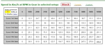

19 eteen 38 taakse ja renkaaksi 190/55/16 ja jos ei vielä sittenkään ole tarpeeksi harva laatiko auki ja sinne ratas sarja millä 5v muttu suunillen 6v vastaavaksi ja 6v 7v vastaavaksi
tuolla voi laskea vaikutuksia
http://www.gearingcommander.com/

1340R86 sanoi:
