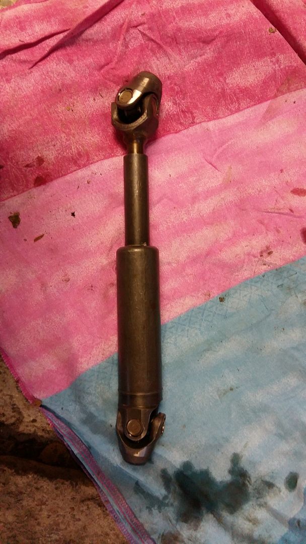

[URL=http://s1322.photobucket.com/user/taunusaah/media/Mobile%20Uploads/20160426_195258_zpsgp5ystfz.jpg.html][/URL]
Siinäpä se kardaani. Ongelmana vaan on nyt että tuo perämurikan puoleinen nivel on yhtäpuuta kardaanin kanssa. Käsittääkseni sen pitäis lähteä irti tuosta. Näyttää jopa että se on jotenki liimattu siihen kiinni :blink:
Perä viimeksi huollettu kolmisen vuotta sitten edellisen omistajan aikana tampereen r.m. heinolla. Oiskohan ne sielä olleet niin töhöjä että oisivat jotakin liimaa tuohon laittaneet...
Joo niin se täytyy kokkeilla. Ihmetyttää vaan että miksi hitossa siihen on liimaa laitettu kun nimenomaan pitäisi rasvaa laittaa ettei se jumitu ja pääsee vähän siinä boorien suuntaisesti liikkumaan. Toivottavasti saan tuon nivelen irti tuosta ja se on kunnossa. Onhan tuo toiminut noinkin mutta ei ole oikein ja hankala on laitta takaisin.
Broidin K 1200RS -97:ssa oli samanlailla liimattu "yhdeksipuuksi".Lämmittämällä ja kevyesti koputtelemalla lähti irti. Liima, tai mikä lie kirkas tökötti jäi ulkobooreihin, rasvaa väliin ja liikkui tiukan nihkeästi, niin ei poistettu liimoja. Tuli ainakin tiukka liitos, ei turhaa klonks klonksia.
