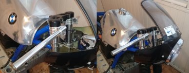

Kiinancliparit ärhätty paikoilleen. "Bemarismeina" haitakkeena 41,3mm keulaputket, mutta kyllähän nuo 41mm cliparitkin nätisti menivät pikkusuostuttelulla. Vähän hirvittää kiinalainen laatu (tai sen puute) - ratkeaako himalajantina kuormitettuna miten helposti... No mallaillaan noilla ja jos yöunet menee, niin pulttaa paikalleen jotkut €€€-tuotteet.
Toisena bemarismina on BMW:n käyttämä 22mm tankopaksuus. Äkkiä arvaten luulisi, että sehän on 7/8", mutta eipä ole, vaan on hiukkasen ohuempi. Oikeaa cliparitankoa siis joutuu hiomaan pikkuisen, jotta kaasukahvan saa asennettua ja jotta se vielä liikkuisikin. Ovelia veijareita nuo saksalaisinssit!
