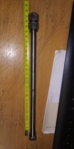

Päivän yllättävänä teknisenä failurena huomasin vikasta setistä poistuessani, että moottorin läpi menevä 12mm pultti on katkennut lukkomutterin päädystä ja se oli työntynyt kolostaan puoliksi jo ulos.... sain sen toki työnnettyä jalalla takas valutellessa varikolle.
Mutta nyt olis aika hitonmoinen kiire saada tuohon korvaava osa tilalle, ku Kymiringillä pitäis ajaa Lauantaina. Ehdotuksia otetaan vastaan.

Kuinkahan yleistä tuollainen pulttien katkeilu on? Murtumapinnasta näet onko se katkennut kerrasta vai hiljalleen. Jos kauttaaltaan puhdas tasainen väri niin kerrasta, tummempaa ruostunutta osassa hiljalleen. Katsele noin yleisesti se runko ja tarkista muut kiinnitykset. Jos ko. Kiinnitys piste on tehty kartio tai kartiiholkeilla kierretanko voi olla aika äärimmäinen hätävara. Ei lukitse riittävästi vaan antaa tilaa väristä.

Siellä on kierreholkki rungossa, joka kiristetään moottoria vasten momenttiin ja lukitaan kruunumutterilla. Kone pysyy tuon holkin varassa staattisessa tilassa paikoillaan vaikka pultin ottaa kokonaan pois. Hätävarana koerretankokin tuossa menee, mutta suosittelen tarkistamaan kireyden settien välissä.
Edit. Se kierretanko ei sitten todennäköisesti kestä kiristystä samaan momenttiin kuin alkuperäinen pultti vaan menee poikki aiemmin.
Sellainen, että onko tietoa onko tuo holkki M12 1.5 vai juonikas 1.25
jälkimmäiseen ei taida kilopulttiosastolta tankoa löytyä.
Priva saa testattua kyllä asian sillä, että meneekö katkenneen pultin pään kierteisin normi m12 mutteri (on 1.5). Saa testattua asian kierretanko-ostoksilla paikallisessa rautakaupassa/ motonetissä

Kuulostaa ihan siltä että toi on läpipultti joten silloin kierteellä ei ole väliä, sit tietysti eri asia jos pultti kierretään johonkin moottorin osaan jossa on kierre.
Nitrous mainitsi kierreholkin. Läpipultti tapauksessa juurikin noin.
Mul on vähän huono mielikuvitus näkemättä asiaa.
Eli kyseessä on tosiaan ihan suora läpipultti joka on toisesta päästä 1.25mm kierteellä, ja kannassa on suora kantti reiässä olevaa istukkaa varten että se sovittuu paikoilleen. Kummassakaan päässä ei ole kartiota, vaan vastapuolella on ihan normaali sileä pinta prikalle ja mutterille.
Pasilta sain kipeästi tarvittua hätäapua, toivotaan että uusi pultti ehtii pikapostilla perille. Iso kiitos Pasille avusta!
Nyt vaan pitää selvittää se oikea momentti ja käydä jossai visiitillä jossa on momenttiavain porukalla että saa varmasti oikealle kireydelle. Lupasi vielä tehdä kestävästä materiaalista tuon uuden pultin :respect:
Aijoo, joku spekuloi tuolla että onko mennyt poikki kerrasta vai rasittunut pitkässä juoksussa. Jälki ei ole sileä, vaan hyvinkin porrastunut, eli teidän analyysien pohjalta antaisi ymmärtää että se on pitkässä juoksussa rasittunut poikki.

No se oli nopeaa palvelua!
3 tunnissa räätälöidysti sorvattu pultti ja mutterit päälle!
Kiitos Pasi!
