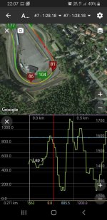

Eniten harmittaa se että pyörä tuntui toimivan oikein ihanasti, mutta telemetriat näytti samaa "en halua toimia" paskaa kaikilla 3 setillä... RaceDAC toimii täysin moitteetta paikallaan moottori sammutettuna, se toimii moitteetta paikallaan moottori käynnissä, mutta näköjään liikkuvan pyörän datankeruu ei sille sovi, koska heti ku kävi setin ajamassa ni data näytti siltä kuin linkatussa kuvassa näkyy... eli TPS näyttää 0, etu- ja takaiskari antaa suhteellisen staattista arvoa koko ajan, ja RPM näyttää tetrikseltä :no: En tiedä mikä vittu sitä riivaa. Otin DACin parituksen pois puhelimesta ja paritin uudestaan, ei ollu vaikutusta. Pyörä oli myös minuutin ollu päällä jo siinä vaiheessa kun käynnistin RaceChronon joten ei oo siinäkää syytä. Kaveri epäili että joku kytkös ois irti... katottiin kaikki DACin kytkökset ja kaikki piuhat on kiinni (tuleehan sieltä sentää parkissa dataa oikein) ... En enää kyllä tiedä että mikä helvetti sitä vaivaa ku se alkoi Botnialla tuota aivan puskista tekemään.
